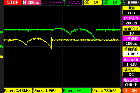

1.我们使用DRV8311的时候,SOA引脚输出电流的波形只有下半边波形,和手册里的案例不一样,能给分析下是什么原因吗?
下图波形测量引脚为SOA和SOB;
2.我们分析电路图,电流采样电路在mos管的底边侧,如下图。得到的电流为什么会出现正负交替变化的波形,请帮助分析下。
3.我们在做BLDC控制时,寄存器配置 PWM_STATE Register (Offset = 1Ch) [Reset = 0777h] ,我们配置的六步换向使用的是1和6交替开关mos管实现六步换向,这样使用电机可以转起来,使用上有没有问题。
