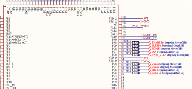

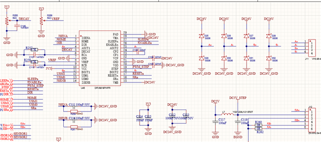

PCBA上电后,vref调整是1.6v,输出电流限制在2A,烧录完固件,FW是控制电机一直运动,但是实际上步进电机运动了几秒后停止运动,而且PCBA上的MCU及驱动芯片都很热,MCU无法再次烧录,感觉是MCU损坏,请问可能得原因是什么?MCU电源正常。

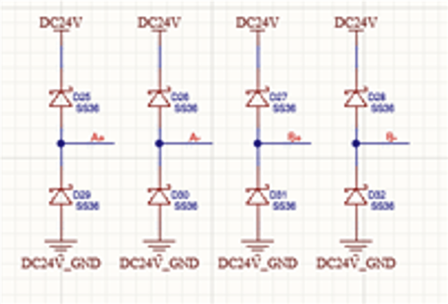

  • 发布更高分辨率的原理图图像会有所帮助。从我所能看到的来看,这个示意图总体上看起来不错。我有几个问题。 1.我注意到GND和DC24V_GND的网表是分开的,但在共享原理图中没有看到任何关于它们连接在一起的信息。它们必须绑在一起。请确认。 2.这些肖特基二极管的额定值是多少?

    MCU损坏的原因找到了,应该是电机反向电动势导致DC24V电源抬升,导致DC-DC芯片TPS54202DDCR输入电压过高损坏,从而导致MCU损坏。

    1.GND和DC24V_GND是通过0R电阻连在一起的。
    2.二极管的额定直流反向耐压(Vr)为60V

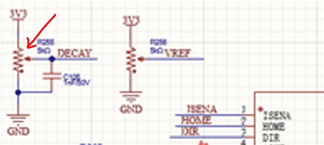

    现在新的问题是驱动电机时电机噪声很大,但是用网上买的驱动器就没有这个噪声。请问这个问题和哪里有关?谢谢
  • SRn是否设置为低以启用同步整流?启用SR将减少可听到的噪音。使用了什么微步模式?请分享电机电流波形。使用decay控制在目标速度下微调混合衰减比,以获得适当的电流波形,这将降低可听噪声。这必须优化。
    如果使用DRV8434等新一代步进驱动器,智能调谐衰减模式将自动进行调谐,以获得最低的可听噪声。DRV8818需要手动调整衰减时间。
