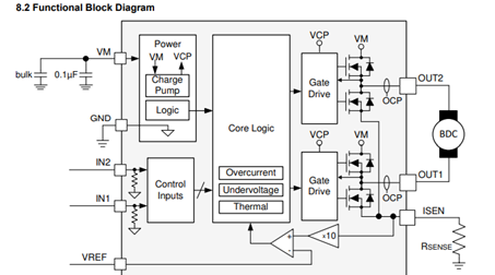

请问DRV8251的两路输入信号是否可以为恒定的01信号(或者说pwm为100或0)还是只能对于IN1和IN2输入两个互补的pwm信号,从器件手册上我无法得知该H桥电路对桥臂上管的控制是通过自举升压还是直接控制,期待回复!
May I ask if the two input signals of DRV8251 can be constant 01 signals (or pwm 100 or 0), or only two complementary pwm signals can be input for IN1 and IN2? From the device manual, I cannot know whether the control of the upper tube of the bridge arm by this H-bridge circuit is through self-boosting or direct control. Looking forward to your reply!
    这个输入信号的情况需要考虑您的实际需求,但是对于输入来说,它识别的是高低电平。
    关于这部分,请您参考datasheet的8.4.1 Bridge Control的说明来进行控制。
  • 您好,所以只需要输入高低电平,如恒定的3V3与0或0-3v3,就可以实现VCC-load-GND的导通情况吗,因为我怕如果是用自举电容实现桥臂连接处的电压抬升是要有开关动作存储电荷的,那理论上是否输入pwm波也能正常工作
    关于您是输入恒定的高低电平还是PWM波,对于芯片输入端口识别,它识别的是高低电平。
    恒定的3V3与0或0-3v3
    关于高低电平的界定请参考datasheet中有电气特性表中有相关范围,请您参考一下。
    关于这个部分给您分享的datasheet的8.4.1 Bridge Control的有相关说明,如果您认为不是很具象,请您参考官方的开发板
