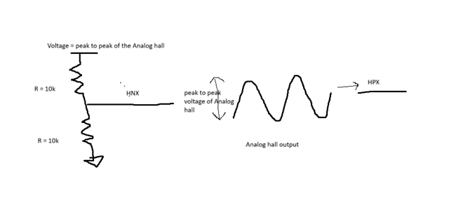

使用MCT8316ZT控制无刷电机,检测转子位置的信号是单侧输入,模拟电机,所以另一侧也就是HNx我接了地,但实物不能驱动电机,是我理解错了吗,应该怎么接呢
