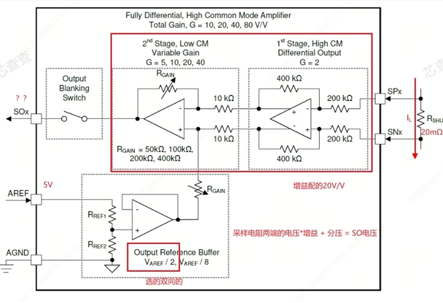

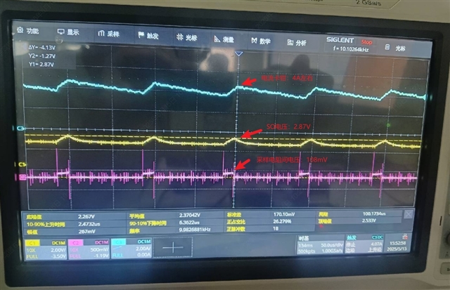

采集DC电机堵转电流时,SO反馈电压经过计算后与电流卡钳的结果不一致。具体参数如下:
示波器的采集如下:
有几个问题:
1.堵转时采样的电阻是20mΩ,采样电阻间的电压是108mv,那么电流应该是5A,但是万用表采集的最大电流也就4.8A
2.采样电阻间的电压是108mv,预驱增益选择的是10V/V,参考电压5V,分压1/2,那么算出来应该是3.5V,但是为什么采集的2.87V,而且为什么是三角起伏,而不是像采样电压有一个平坡。
3.SO的计算公式是不是 : 采样电阻两端的电压*增益 + 分压 = SO电压
希望哪位大佬解答一下
