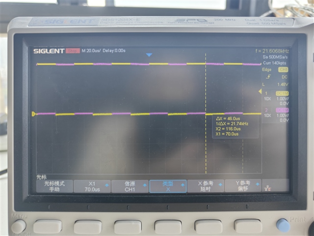

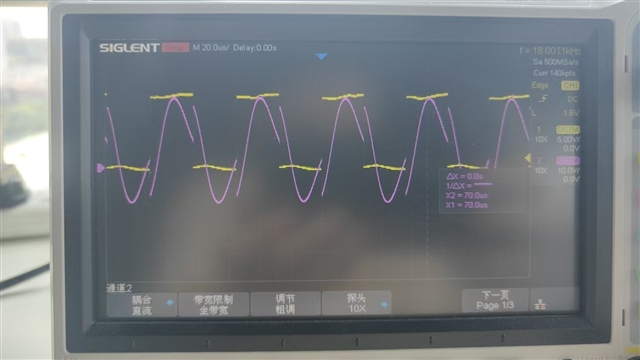

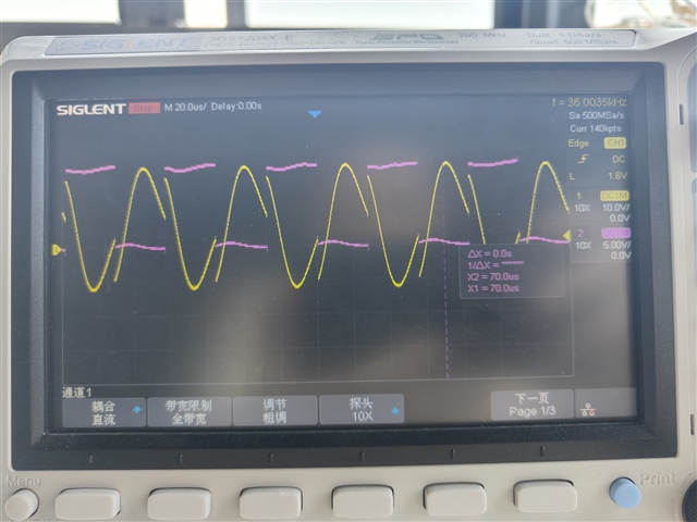

发现DRV8870 使用20KHZ 50% 占空比方波差分驱动时,在输出端使用耳机监听可以听见几khz 的尖锐噪声,以及其他类似流水的噪声。与负载和驱动频率无关。 监听输入的PWM信号已经确定无可闻噪声。

没有看到波形就不可能找出噪声源。
请你发布一个输入、输出和输出电流的scop截图。

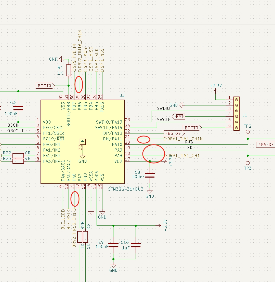

同时,请分享要审查的原理图和PCB布局。
请给波形贴上标签好吗?并让我知道它们是根据什么参考标准来衡量的。
