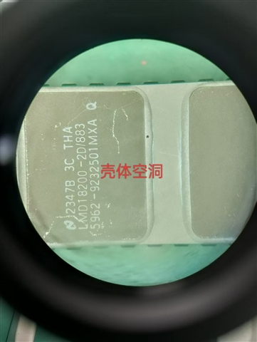

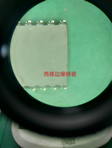

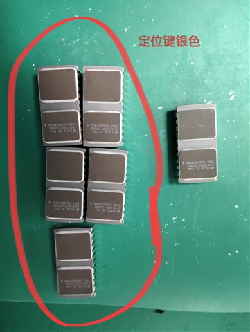

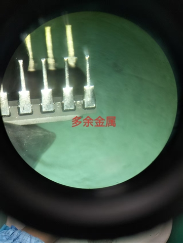

LMD18200-2D/883 外观问题
(金色定位点48只,银色5只);不合格品84只(3只壳体裂纹掉瓷,1只壳体空洞,引线间多余金属大于标准80只)
1、定位点颜色不一样
2、壳体裂纹掉瓷
3、壳体空洞
