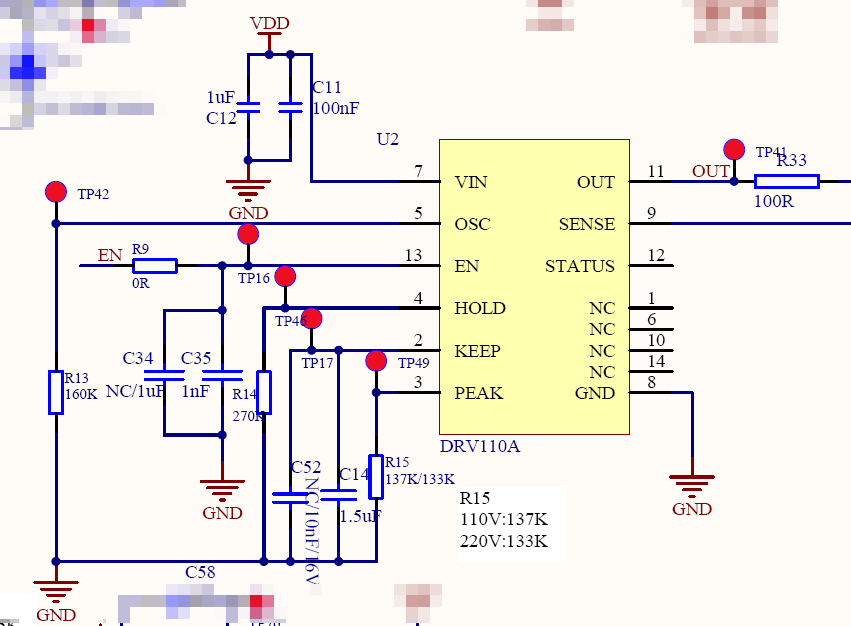

我在开发过程中遇到了DRV110APWR的相关问题,如下:

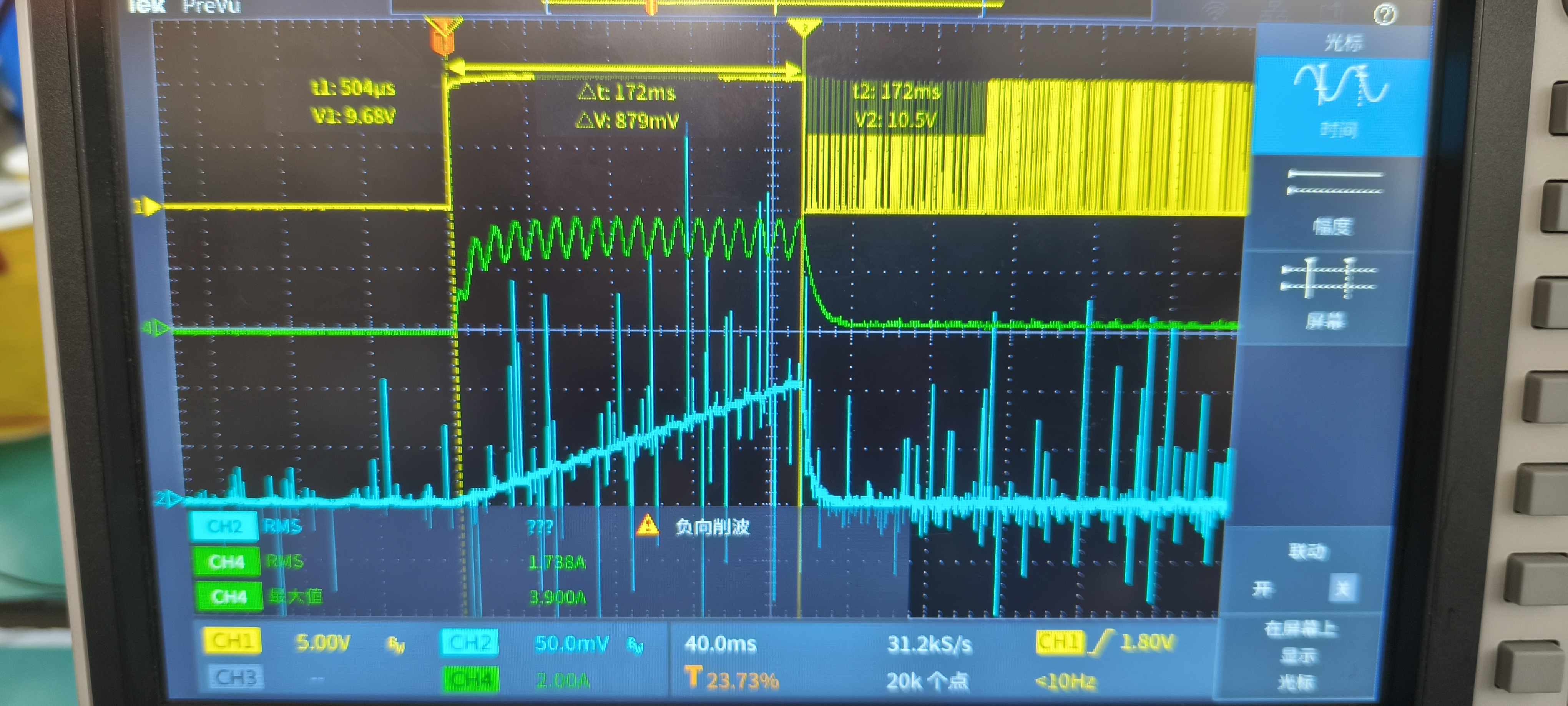

KEEP脚电容为1.5uf/5%的聚丙烯薄膜电容,根据规格书来看,实际激励持续时间应该约150ms,算上电容精度的误差也应该在142-158ms之间,但实测同一批次的5台样机,有出现一台激励持续时间会有达到160ms,另外一台达到172ms,其余三台中有两台在150ms左右,另外一台约145ms。
实测KEEP脚电压从0上升到100mV所用时间与线圈激励时间相同,均为170ms。将170ms与145ms样机中的DRV110V芯片交叉互换后,测得激励时间跟随芯片,因此初步判断与芯片本身有关。补充一张波形图,如下:黄色是OUT脚输出波形,绿色是线圈电流波形,蓝色是KEEP脚波形。

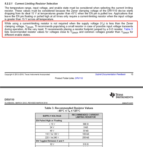

查询规格书,在供电电源电压<15V时不需要限流电阻RS,我们应用中电源VDD电压为10V,EN电压为5V,是不需要放置限流电阻。
