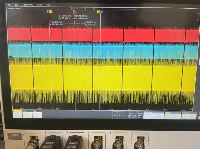

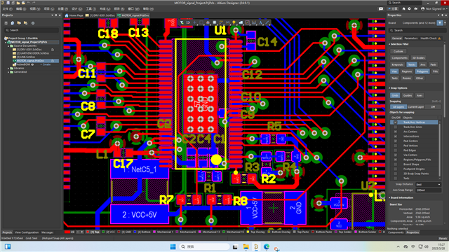

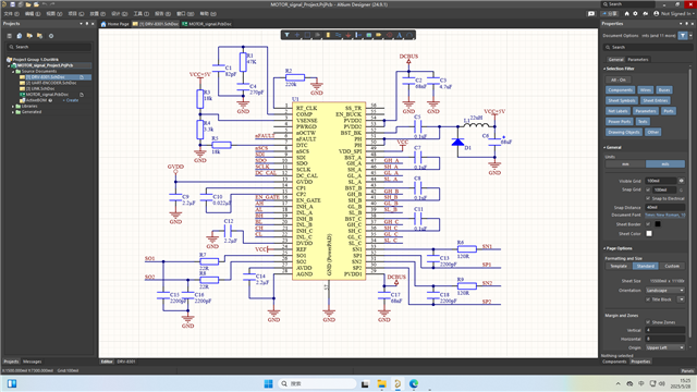

在使用DRV8301驱动芯片输出pwm控制电机时,在刚开始供电时,pwm的输出不稳定的情况。在过几十秒之后pwm输出正常,下面是我用示波器测量的照片

根据您提供的资料,可能您启动过程中产生干扰。
建议通过以下方式进行验证
https://www.ti.com.cn/cn/lit/zip/slom252
这个官方的仿真模型,您将您的原理图导入来验证一下,通过仿真抓取瞬时数据来进行验证。
处理方案
根据仿真数据调整阻容匹配来泄出干扰电流等噪声,或者通过调整电容来做相关延迟来降低启动对于这个过程影响。
以上是基于您提供的资料的相关推测以及建议,希望能帮助到您。
