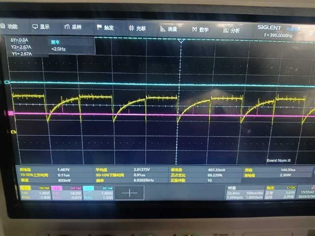

使用的DRV8305的预驱芯片,驱动BLDC电机,使用的控制算法是FOC,使用双电阻下桥采样,采样时刻选在所有下桥关闭时,采样续流电流。
但是我看采集的时机不对,而且预驱的SO的示波器反馈也没看懂。需要大佬解释一下。
第一个图片是电流的采样曲线,可以看出来是一个正弦波的轮廓。

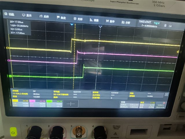

第二个图片是在一个FOC的SVPWM的周期内,电流的采样,紫色的是ADC采样的triggle位置

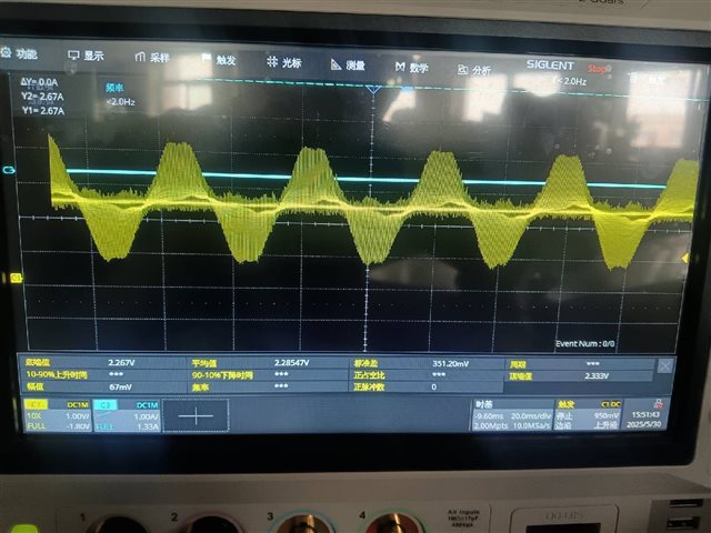

第三个图片是加上上桥PWM后的ADC采样
问题是为什么采样点不在电流最大点,而且采样的曲线为什么这样的大佬能不能解释一下。
