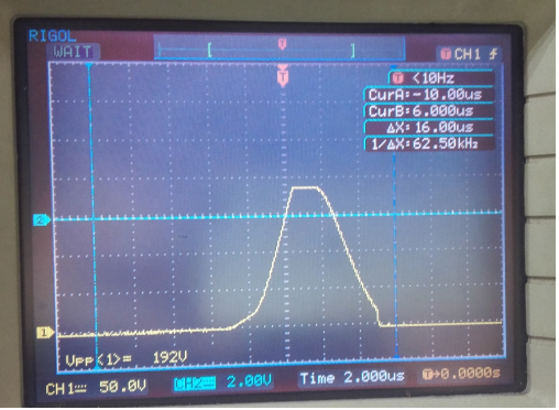

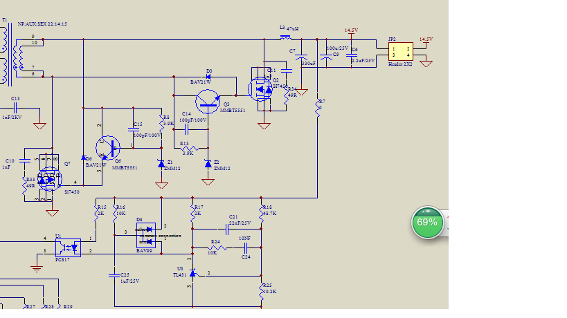

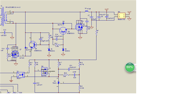

同步整流MOS是100V ,储能电感是47UH,电感后面滤波电容我用了红宝石的ZLH系列(高频低阻) 330uF的,做上电,掉电拔插实验,容易损坏同步整流MOS,后来拿示波器查看,过冲电压可达到差不多150V,之后,我把这滤波电容换其他品牌的,220uF/16V的,没发现任何过冲,但这个电容我不知道其他具体参数。这我就想不明白了。希望有大侠能解释下。。。还是其他哪没调试好。。。

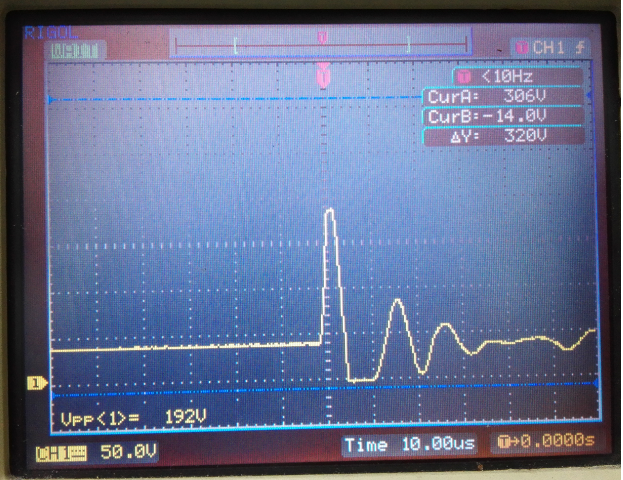

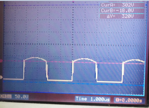

现在发现在拔掉电过程中,在电压掉电在24-25V这样时,占空比达到最大0.78时,加上尖峰就容易达到mos VDS的最大耐压。。请问有没办法限制占空比达到最大。。。
