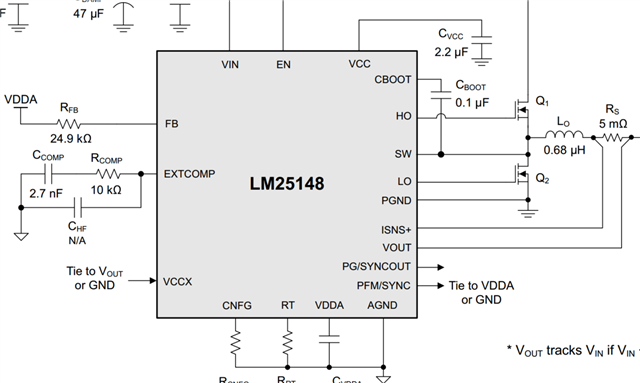

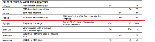

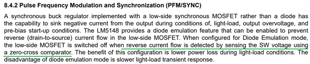

在LM5148的datasheet中,有如下参数:
请问,红框中的2个参数是什么意思?
