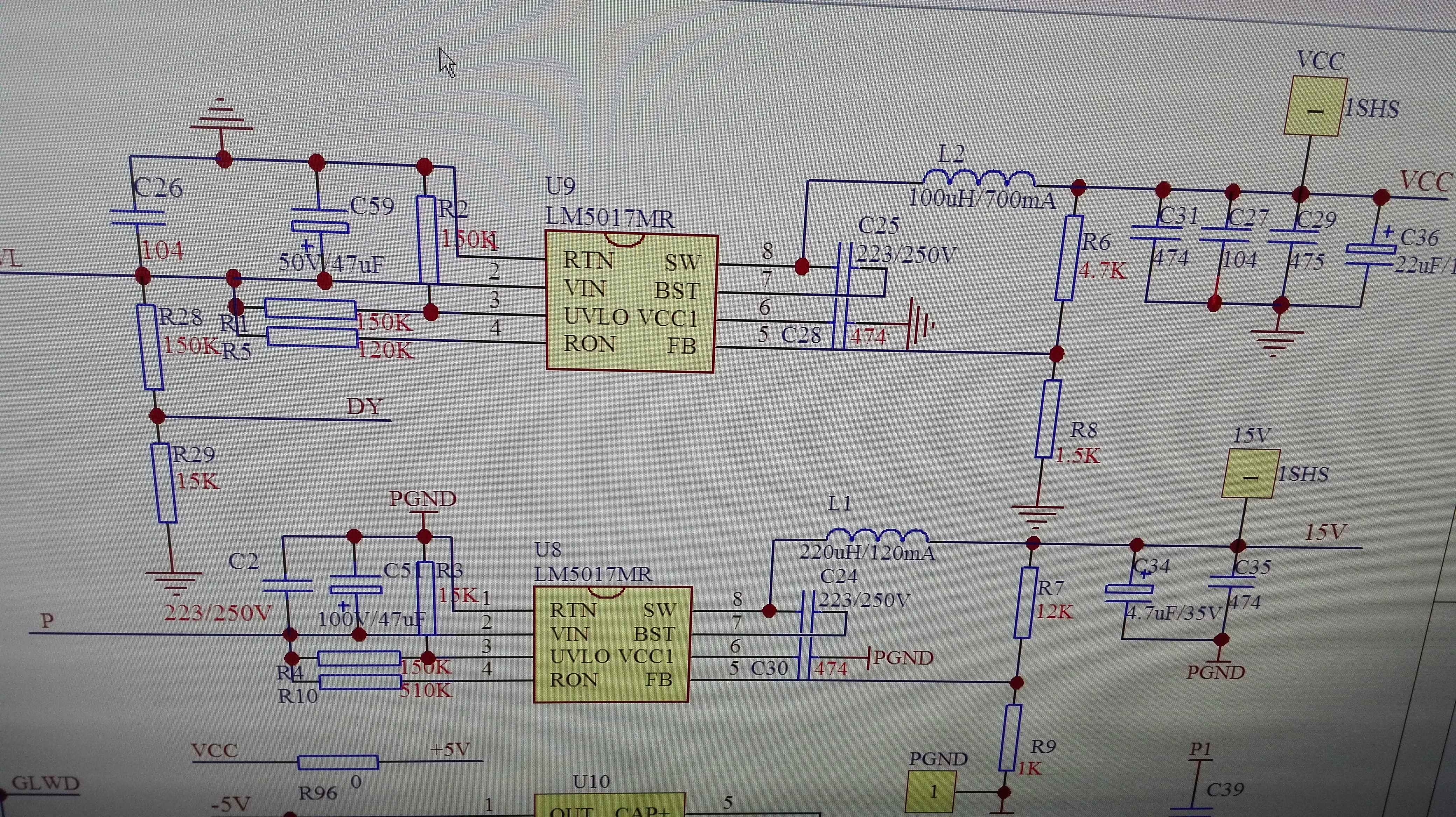

之前有发帖讲LM5017的输出波形问题一直没有得到解决。输入24-76V,输出分别为5V和15V,如果不看SW的输出波形输出还是很稳的,可是一看SW的波形,频率不是我设计的频率,总是有调节震荡。调整反馈电阻的阻值(等比例缩小)会有改善,但是15V的频率还是太高,而且会有震荡,请专家帮忙看看,到底是哪里的问题,附上电路图和波形如附件。

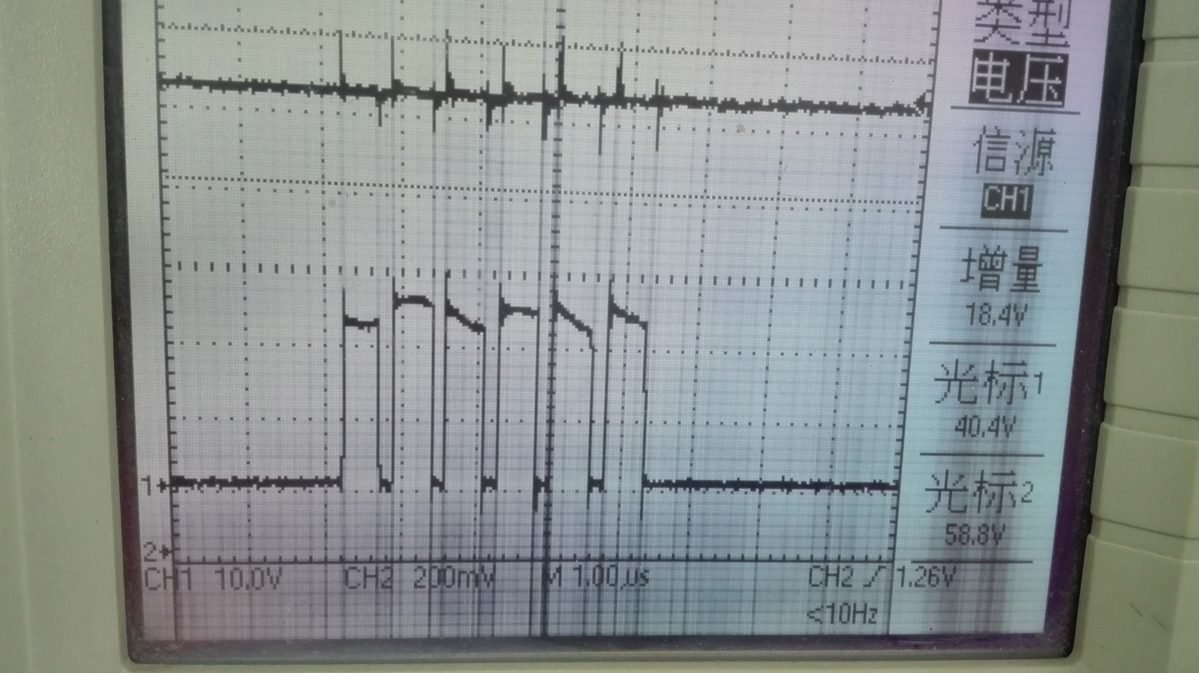

发现不能同时添加几个附件,这是最严重情况的震荡波形,CH2是反馈脚的波形
你好,你的实验波形看到了,是否是1通道是输出电压(应该是1V/div),2通道是Vfb?谢谢。
你好,根据你的波形可以看出,应该不是boot电容,VCC稳压的电容的问题,不过这些参数最好还是参考TI电路,如MAX所言,谢谢。
另这个问题可以这样看,FB是输出电压的分压结果,纹波理应小于输出电压纹波,这里纹波这么大,应该是FB脚受到SW脚干扰的原因,请查看下你FB的走线情况,谢谢。
所以你减小的电阻会变好啊,因为干扰信号会被电阻泄放掉,谢谢。
你好,另外建议你的电路加上纹波注入电路(请参考datasheet),因为不确定你的输出电容ESR多大,如果纹波不够会造成不稳定,要么你就在输出电容上串个小电阻好了,谢谢。
