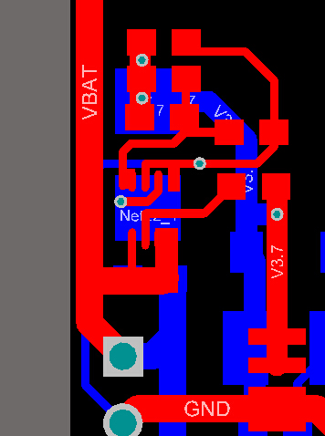

我用TPS62067 芯片给sim800c的供电,输入电压为5V,调试输出为3.8V,模块工作开始时正常,但是当需要上网时电流要求比较大,会把输入电压拉低到3V一下,我想知道我如何调整以保证电压不会被拉低到3V一下!电路使用的是推荐标准电路。

你好,输入5V变成3V吗,输入线是否过长,建议排查下,即5V电压端的电压,和TPS62067板端的电压,谢谢。
如果5V电源端也掉了,估计是供电电源的问题,谢谢。
是3.8V被拉到3V对吧?拉得这么狠,有两个可能,第一拉的电流达到62067的2A过流值了;第二,电感饱和电流值不够。注意,被拉低的一瞬间电流可能很大,并非你说的mA级的。瞬间电流往往sim的规格书未必有。建议用电流探头看下这个瞬间电流的大小。
那我如何计算电感饱和电流值?我刚接触,不太懂。被拉低的电流我是用万用表测量出来的,那样的一瞬间是不是不精确。
万用表不能用来测瞬间值。需要要示波器和电流探头,抓启动一瞬间的。电感的饱和电流值在电感厂商资料上有,你选一个大于3A的吧。如果用了3A的仍然有这个问题,就需要重新选一颗3A的电源了。
