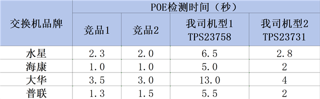

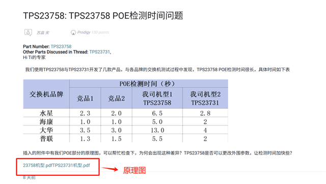

我们使用TPS23758与TPS23731开发了几款产品,与各品牌的交换机测试过程中发现,TPS23758 POE检测时间很长,具体时间如下表
插入的附件中有我们POE部分的原理图,可以帮忙检查下,为何会出现这种差异?TPS23758是否可以更改外围参数,让检测时间加快些?
我抓取了VSS对VDD的电压波形,从波形上看,TPS23758似乎在第一次成功握手,VDD升至52V之后,连接又断开了,第二次才成功保持连接,请看下是否对分析问题有帮助
我在提问的时候,已经上传了原理图,如上图,另外,我在这个回复里也会上传原理图,请查看TPS23758机型.pdf3782.TPS23731机型.pdf
