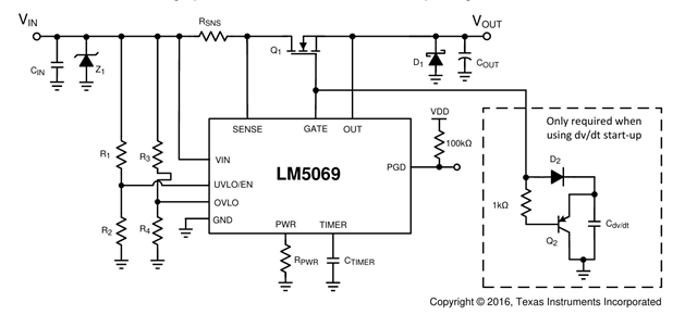

1.我会选用贵公司下图参考电路进行设计

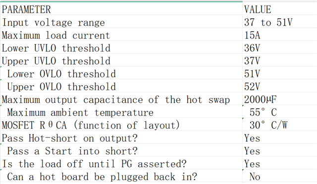

2.请问我如果要满足下图2以下条件,可以给出每个器件的具体规格吗
图2
备注:可以使用多个MOS并联
请参考数据表9.2.1.2 Detailed Design Procedure章节以及下面工具进行设计:
https://www.ti.com.cn/cn/lit/ds/symlink/lm5069.pdf
