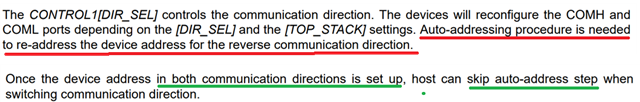

BQ79616器件是否可以在反向通信中进行ADC的读取和相关配置?我并没有找到反向通信的读取指令,或者是否可以不使用正向通信,使用反向通信进行ADC的读取和相关配置
您好,
通讯方式的选择不影响ADC的读写。
我参考软件设计进行以下配置,无法反向寻址成功,请问应该怎么解决
90 00 03 09 80 13 ED
E0 03 09 80 C0 14
D0 03 4C 00 FC 24
D0 03 09 81 0E D4
D0 30 07 00 CA D4
D0 03 07 01 0B 14
D0 03 07 02 4B 15
D0 03 07 03 BA D5
80 00 03 07 00 D7 EE 回复BQ79600的地址 00 00 03 07 00 D6 30
80 01 03 07 00 D6 12 未回复BQ79616地址
90 01 03 08 02 93 E0
90 02 03 08 02 93 A4
90 03 03 08 02 92 58
A0 03 4C 00 E6 E4
