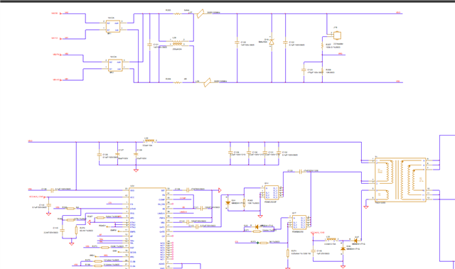

TPS23730RMTR设计的原理图,接上PSE识别不到PSE
您好,
已经收到了您的案例,调查需要些时间,感谢您的耐心等待。
你能分享一个pdf版本吗? 检测的一个常见问题是Cdet (VDD-VSS之间)高于120nF。
