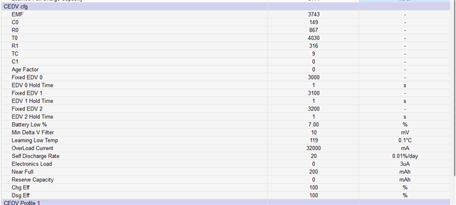

BQ4050: 给电池放电到百分之0以后,电池电压降不到我所设定的值
Part Number: BQ4050
电池放电电流比较大有5A,不知道是不是我的设定有问题,每次电池电量显示百分之0的时候电池电压还在3.4v左右。
充电循环也做了,是模型的问题还是设置的问题呢?
我想让它最少在低于3.2v时电池电量变为百分之0该怎么做呢?
