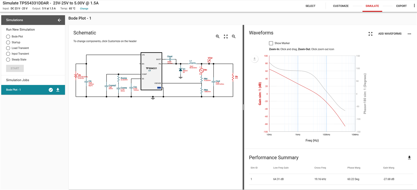

我通过WEBENCH计算电路参数并仿真得到以下伯德图

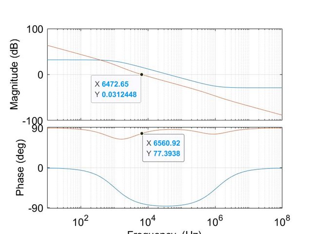

将WEBENCH给出的电路参数带入传递函数用MATLAB画出下面伯德图(蓝色为主功率传函,黄色为补偿后闭环传函),其截至频率只有6.5KHZ,不是仿真中的19KHZ;相位图线完全不一致。

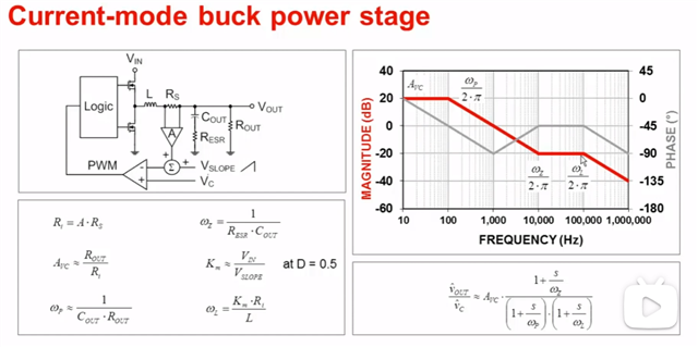

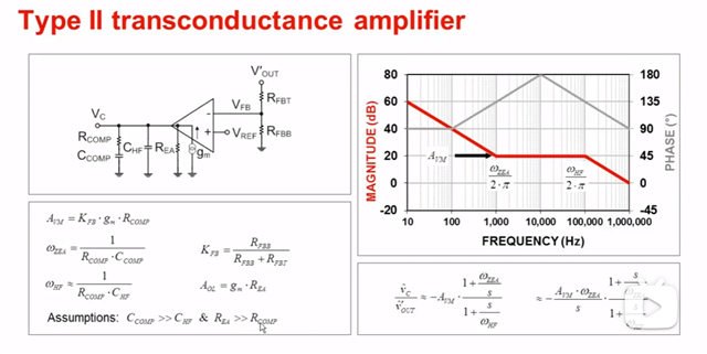

我是按照以下TI教程进行计算,由于占空比小于0.5未考虑斜率补偿。
以下是MATLAB代码

请问我哪里计算错了?或是传递函数不对?
