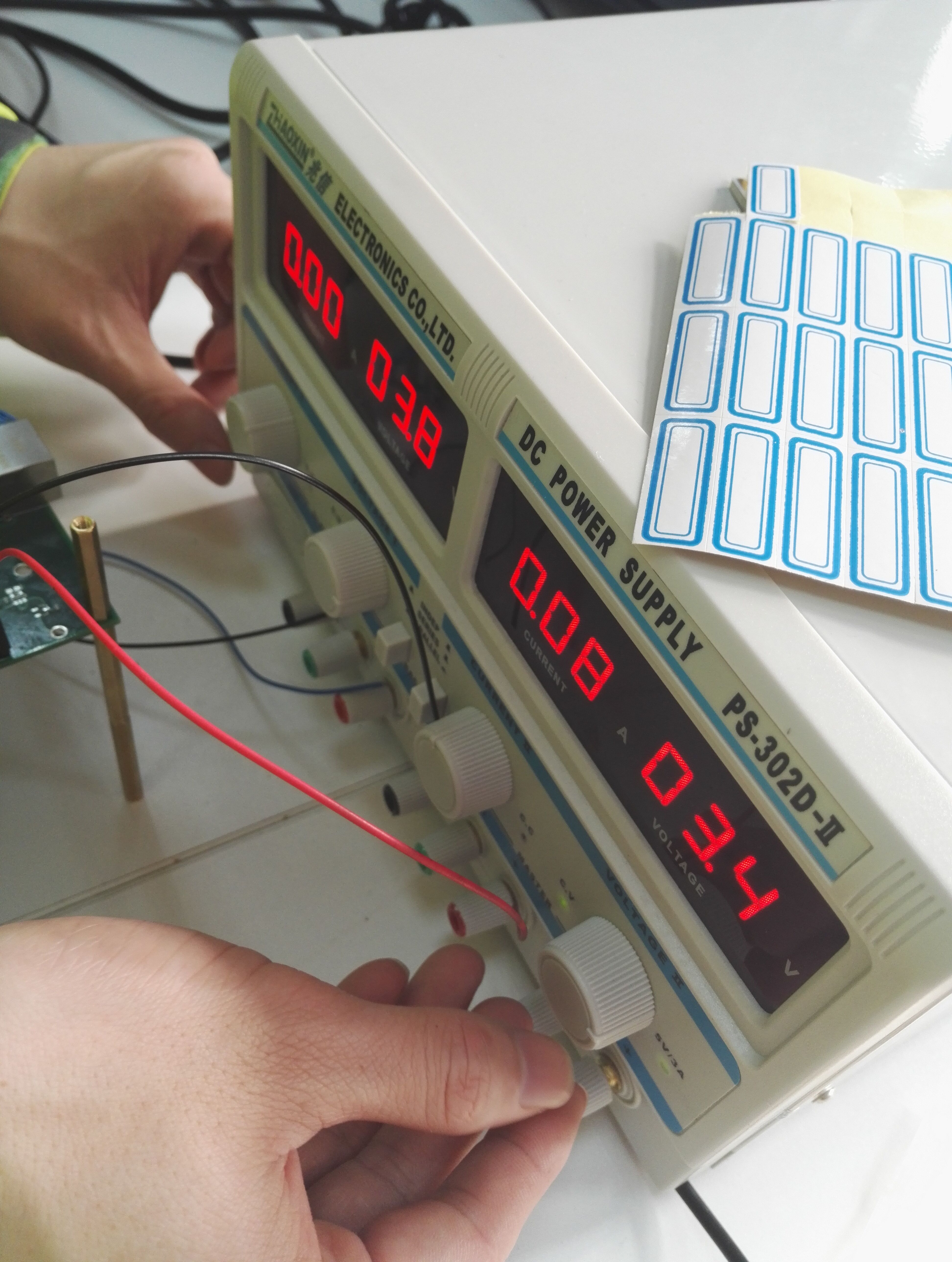

对您的回复我的理解是:给tlv62130上电,vin输入端不能带电热拔插,而应该先接好Vin的电源线,然后打开电源开关吗?
电源开关的过程是否会引起这么大的尖峰电压呢?
另外我用下图所示的电源分别tlv62130供电做测试,是否可行呢?

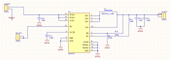

本人目前利用tlv62130做开关电源的实验,原理图如下,经常出现芯片无输出的问题,有时会出现输出电压接近于EN脚的情况。
另外,关于L5,C22,C23的值的调整是否会影响芯片的故障?
EN脚的拉高顺序是否有影响?
目前这块芯片严重影响了整个项目的进程,希望有经验的大神不吝赐教!!
vin是热插拔,即电源已上电,再电源线碰到TLV62130的输入?这样在TLV62130的输入会有尖峰电压,可能远超过输入电源电压,甚至超过TLV62130输入耐压值。
按照zhengxing的意思是我用这种电源带电的情况给tlv62130的上电会引起尖峰电压:
那么解决方法:
1接好tlv62130 vin的线再打开电源开关?
2对tlv62130的vin做尖峰电压消除/降低处理?
