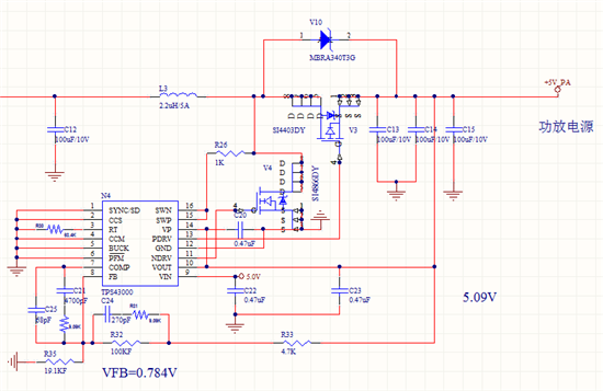

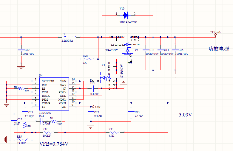

原理图下图,请教几个问题,麻烦哪位大神帮忙回复下,谢谢!~~~
1、按照原理图测试现在出现空载纹波150mV(频率为几十Hz左右),电流10mA,将PFM和CCM拉高,测试发现空载纹波在60-70mV(频率为开关频率左右),电流80mA,请问这个是个什么情况(CCM拉高拉低都试了纹波和电流没有什么变化),能否解释下原因?能否解决纹波高(要求50mV左右)和空载电流小?

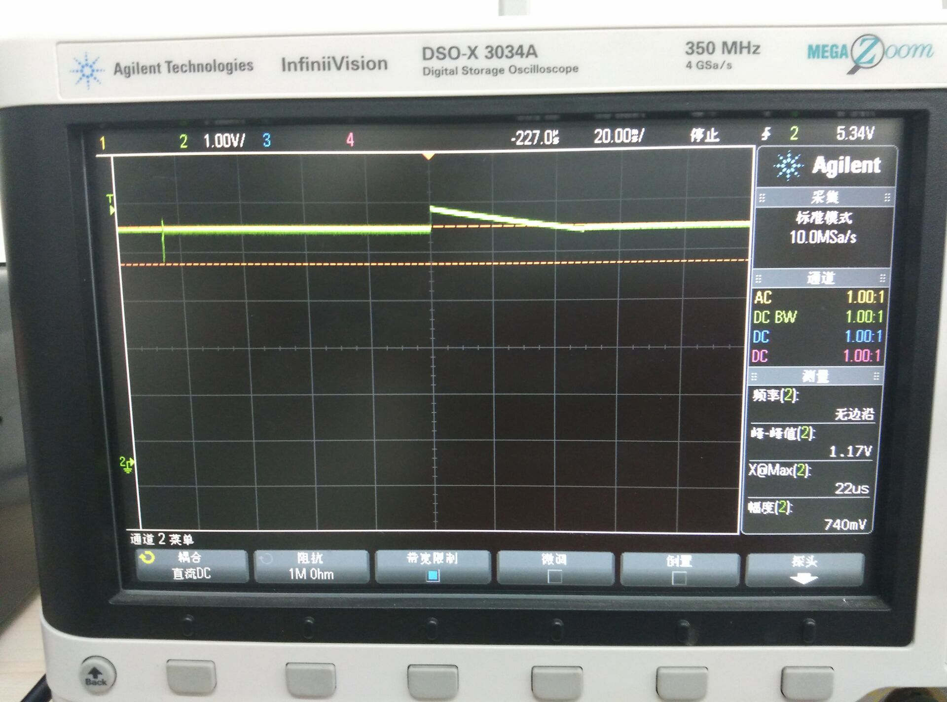

2、由于负载带功放,会有一个瞬时启动,
出现以下情况,如图所示,启动瞬间出现前面的一个毛刺,关断出现一个过冲现象(电压在5.3V-5.4V左右)在慢慢降低,这个大概是什么原因呢?有没有办法解决了?
