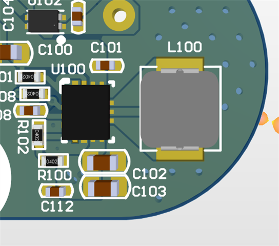

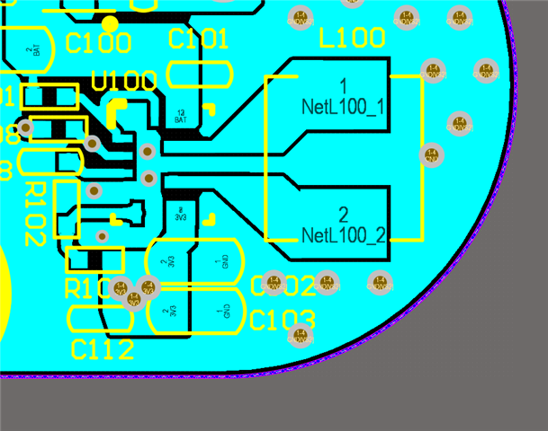

抱歉,忘了講,PCB 是 4層板。
您好,
已经收到了您的案例,调查需要些时间,感谢您的耐心等待。
将LX直接连接到顶层是可以的。建议增加更多的GND通孔,以尽量减少输入和输出电源回路。
