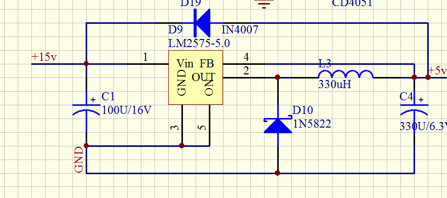

LM2575选用手册给的典型电路,输入+15v输出+5v,电感容量为330uh,负载不超过1A,但是有的板子电感发烫,而有的不发烫,这是什么原因造成的?

你好,怀疑电感有问题,做一下交叉实验,电感互换实验一下,就知道了,谢谢。
电感没问题,因为换了好几个电感了,同样出现这种情况,是不是我电感大小选错了?还是选得电感的型号不对?这个问题已经困扰我好久了,希望你能帮我解答呀,谢谢了。
请进行交叉实验,看发烫现场是跟板子走还是跟电感走。感觉像是电感饱和了。可能电感介于饱和不饱和之间。你可以试下选各大饱和电流的电感,或者用四个现有电感,两两并联成两个电感,将这两个电感相串,这样电感值保持而饱和电流double,看看会不会解决。如果解决,就是电感饱和电流的问题了。
好的,我明天实验一下,因为现在手头没有足够的电感了。对了,还有问一下,如何检测LM2575这个芯片的好坏?谢谢了
你好,上电前先用万用表检查各引脚的电阻值,上电看波形,没问题就ok,谢谢。
谢谢了,问题找到了,是因为电感的达到了饱和电流,以至于电流发生轻微变动时,导致持续发热。
