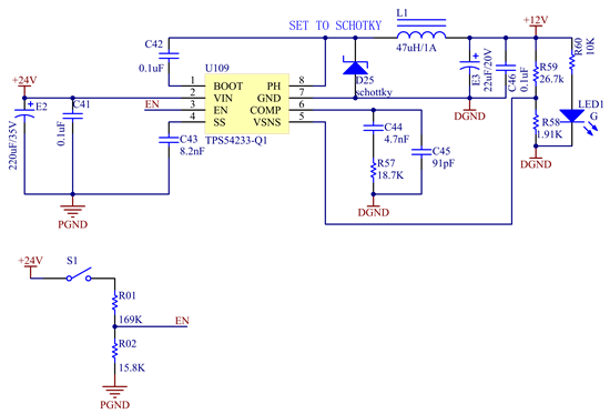

我的电路是这样的(如下为片子通过WEBENCH设计的,实际电路在EN-pin处有所改动,用作上电控制)
1、EN悬空输入电压突然加上的情况:

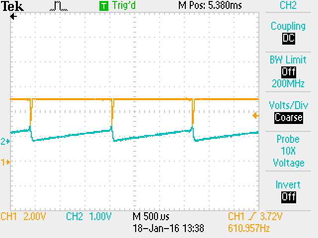

直接将24V突然加上,芯片进入保护,输出5V左右的锯齿纹波,功耗极低;
2、EN悬空输入电压缓慢抬升的情况:
输入电压缓慢抬升至24V,芯片工作正常;

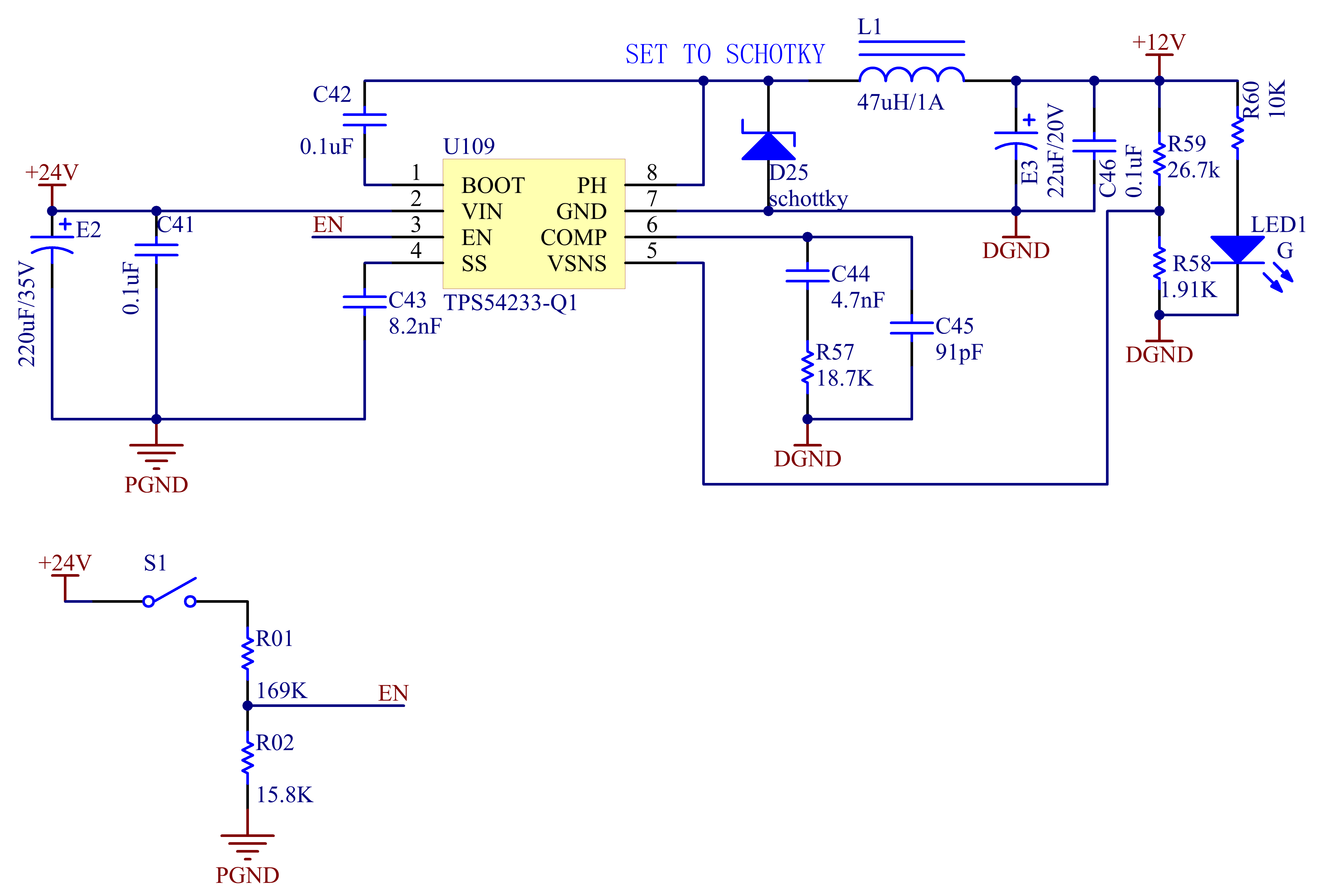

3、EN电路接上(如上图中下方小图所示):

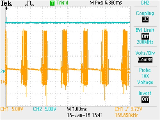

电压抬升至24V后,打开S1,芯片进入保护,未能正常工作,现象如“情况1”中描述;

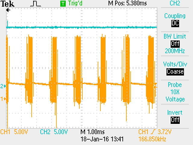

4、EN电路接上
打开S1,电压缓慢抬升至24V,芯片进入保护,未能正常工作,现象如“情况1”中描述。
请问是什么原因,可能我对芯片EN引脚的理解还比较肤浅。
