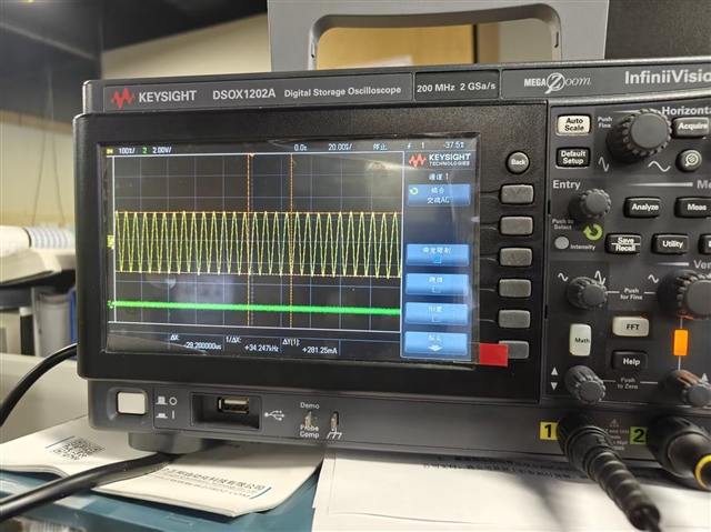

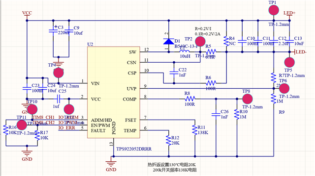

按照手册配置电流纹波只能到200多mA,使用1M的频率,想问下这个电流纹波最小能到多少?
