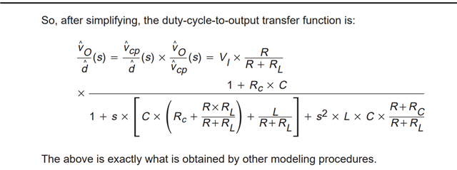

TPS54A20: 请问串联电容buck电路的小信号模型是什么样的呢
Part Number: TPS54A20
亲爱的专家您好:
