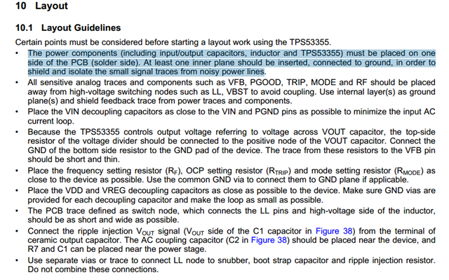

 请问一下手册里这个第一条的意思是说输入\输出电容,电感,TPS53355都必须放在PCB的同一面吗,如果想节省空间,能否把芯片放到板子背面,电阻电容电感放置在板子正面

    1. ​手册要求:​​ 是的,第一条明确要求输入电容、输出电容、电感和TPS53355 放在PCB同一面(通常为顶层)​​。
    2. ​芯片放背面风险极高(强烈不推荐):​
      • ​违反核心原则:​​ 会​​显著增大​​高频开关电流回路面积(尤其是输入回路)和SW节点面积。
      • ​致命后果:​
        • 电压尖峰增大 → ​​可能导致芯片损坏​​。
        • 开关损耗增加 → ​​效率严重下降​​。
        • ​EMI(电磁干扰)急剧恶化​​。
        • 热管理困难。
        • ​工作可能不稳定​​。
    3. ​节省空间的正确做法:​
      • 优化顶层元件布局。
      • 使用更小尺寸的电容/电感(电气性能需达标)。
      • ​将非功率元件(反馈电阻、补偿电容、小滤波电容等)移到底层​​。
