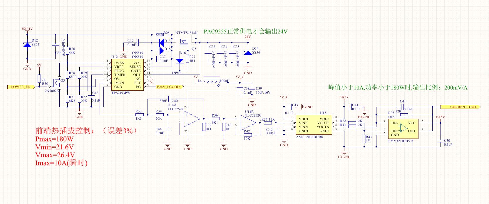

热插拔控制器TPS2493门限电瓶混乱问题
24V应用场合:
UVEN和OV管脚分别负责欠压和过压门限;
但是
如下图所示
但是我实测OV都到1.5V了还不过压,UVEN 1.4V就算欠压了。
改过电阻比例从新测试OV和UVEN的参数又变化了!
根本没得调啊~
原本算到26.4V过压21.4V欠压;现在裕量就不到1V啊;24.5V-23.7V;
我负载变化导线压降就有1V啊,到了23.7V以后频繁跳变啊,烧MOS管啊
TIMER的启动时间控制电容都换到10uF了,0603没有更大的电容值了啊,还是烧~
推荐12V和48V应用,还做了优化,是不是不可以用在24?  但工作范围还给了个9-80V,什么意思?
特付原理图见附件
