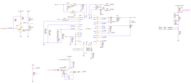

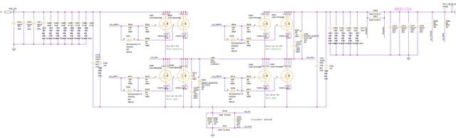

LM5176 搭建的四管 BUCK/BOOST 拓扑 如何实现VIN=12 VOUT=12

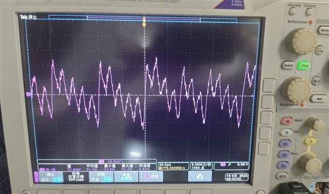

下图是输入输出相等时纹波波形
您好,
已经收到了您的案例,调查需要些时间,感谢您的耐心等待。
在输入等于输出时出现异常,问题可能发生在模式切换点附近(buck-boost过渡区)。
在模式切换时,控制环路需要平滑过渡,若设计不当可能导致不稳定。
建议使用模拟工具WEBENCH进行模拟,对比目前的设计,逐步找出问题点。
