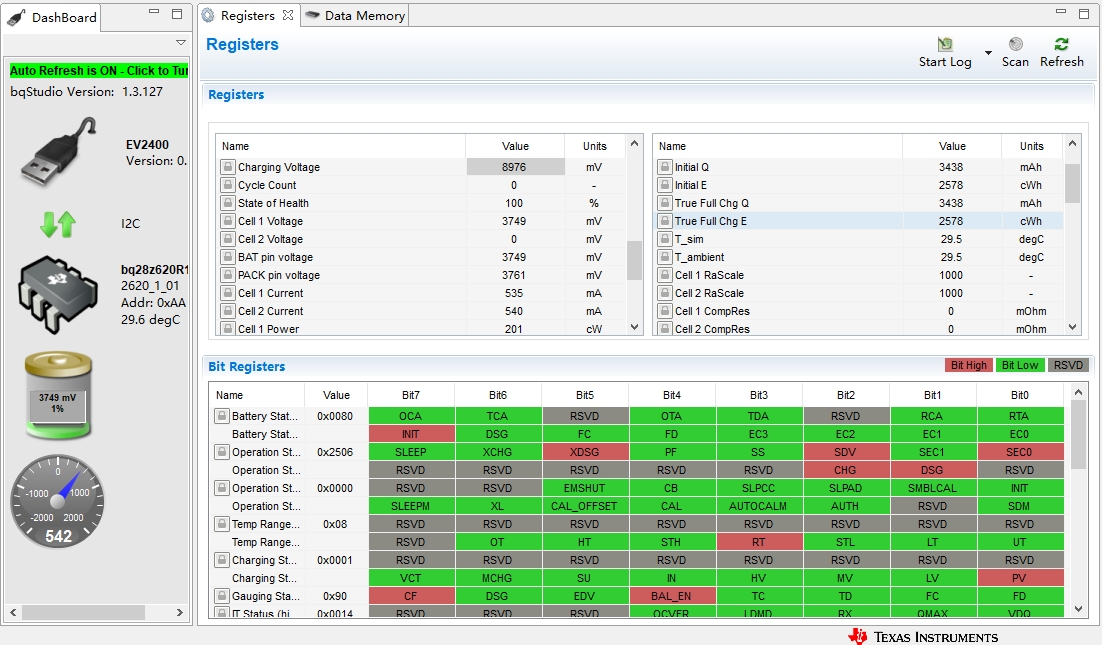

我们计划采用一个1S4P的电池组接入到BQ28Z620中对其进行电量计算。
根据原理图设计将VC2与VC1短接,将电池组接入到VC1处,并将DA Configuration中CC0置低设置为1CELL.
但当配置好参数启动设备时,DSG FET似乎没有启动,SDV FLAG 一直为1,刚上电时XDSG为0,经过一段时间后变为1。
Cell 2 Voltage一直为0V,似乎是检测到了min cell voltage小于Shutdown voltage导致SDV置1。
我不确定是否因为DA Configuration没有设置好导致检测为2 Cell所以触发了shutdown。
附上原理图与bqstudio调试截图。
