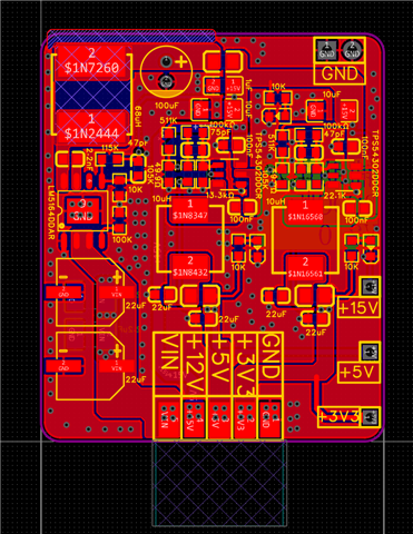

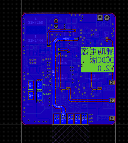

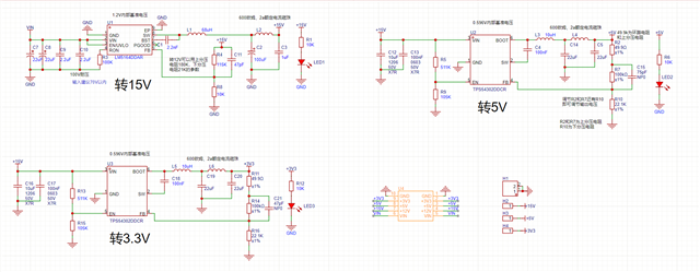

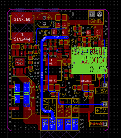

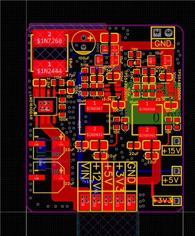

TPS54302在输入电压为15V(LM5164降压而来),输出电压5V时,最高只能输出0.13A电流,此时芯片有100多度,接着就过温保护了,以下是我的原理图和PCBlayout
TPS54302的电感是10uh。使用LCR表实测为8.2uh,饱和电流为5A,TPS54302从二级代理购买。不知道是不是PCBlayout有问题,电流上不去。

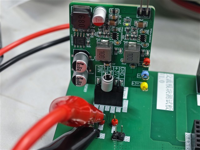

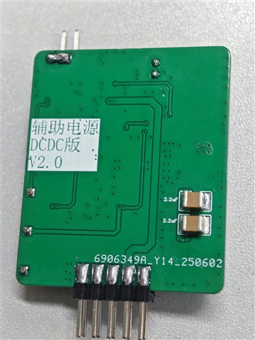

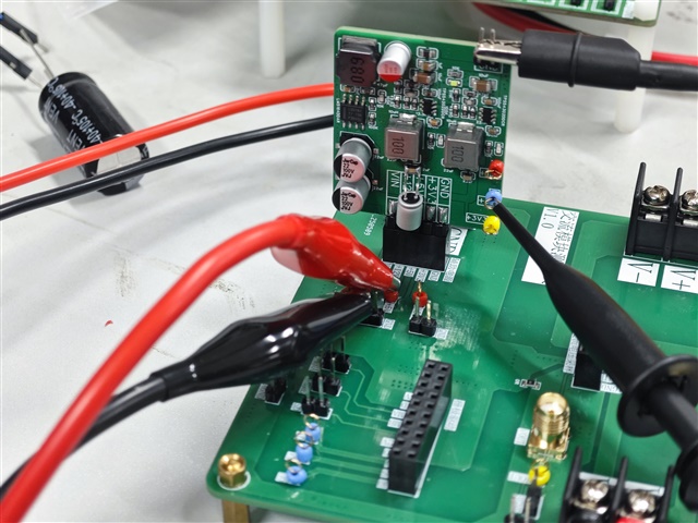

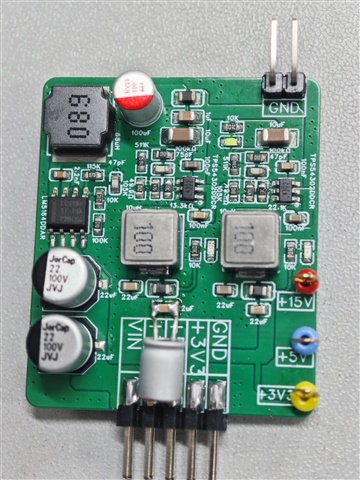

以下是PCB实物图片
在TPS54302转5V的输出端并联了一个100uf,25v的固态电容用于降低纹波。

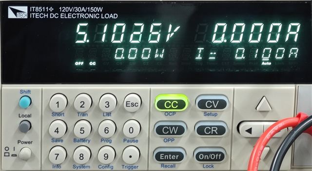

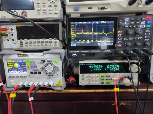

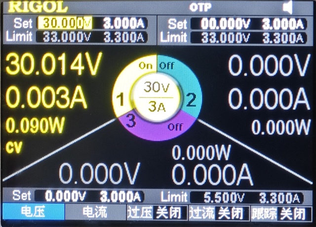

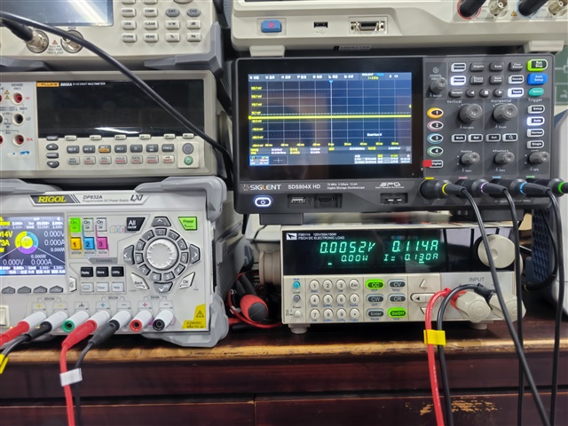

实测波形,采用电子负载测试电路
 这是测试电路

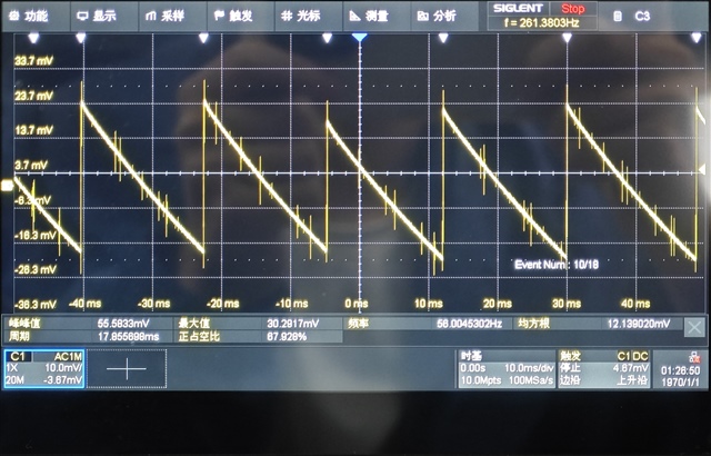

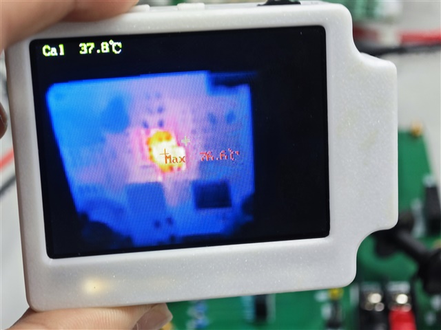

这是空载时的测试结果,温度为36度,示波器测试的是TPS54302的输出纹波,为55mv

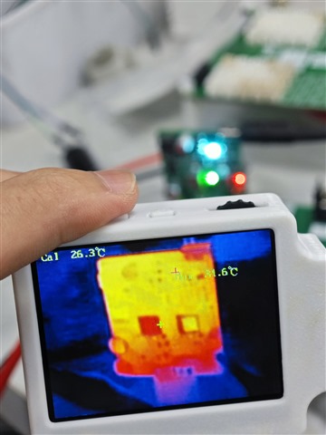

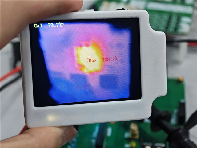

以下是输出0.07A电流时测试数据,输出电压为4.4858V,温度为76.6度,纹波明显异常
以下是输出0.13A电流时的测试数据,输出降到3.36V了,温度为118度,过一会就保护了,输出0V,示波器测试输出5V纹波,异常
最后,附上测试图,红黑鳄鱼夹是电子负载的接线端子
 ,测试纹波时没用测试探针,没有加100uf固态电容时的输出纹波有150mv多,是PCBlayout的问题嘛
