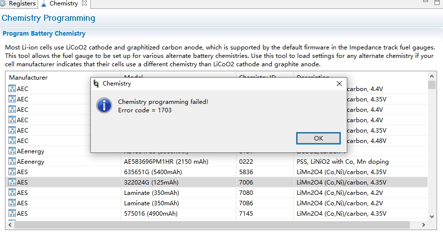

BQ28Z620: 化学ID选择报错
Part Number: BQ28Z620
Other Parts Discussed in Thread: BQSTUDIO,
如图片所示,选择化学ID时报错code=1703,

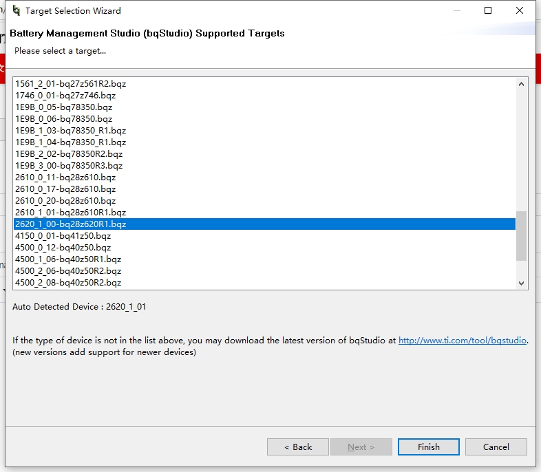

自动检测固件为2620_1_01,但是bqstudio中只有2620_1_00,
报错是什么原因导致,固件不同是否会有影响,如何选择新的固件。
  • 转到BQ28z620的产品页面,向下滚动并选择"Software Development" ,然后下载BQ28z620DEVICE固件。从那里,您将获得一个扩展名为.bqz的文件,然后将.bqz文件放置在下载BQStudio的“Config”文件夹中。
