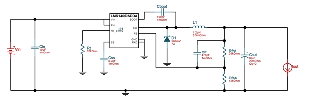

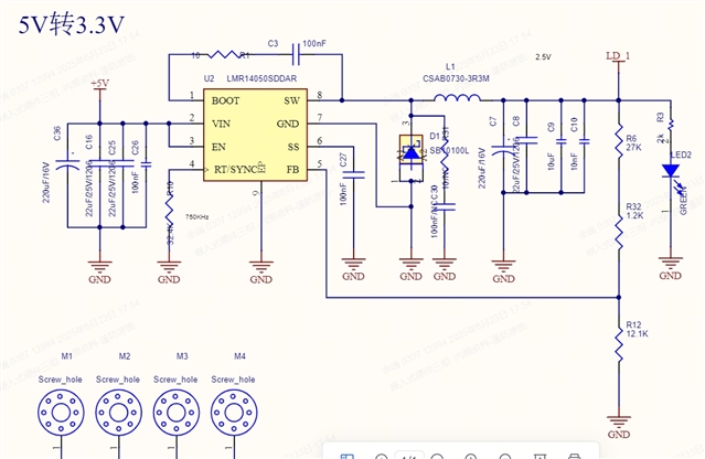

我在使用这颗LMR14050SQDDARQ1芯片,
遇到了点问题。

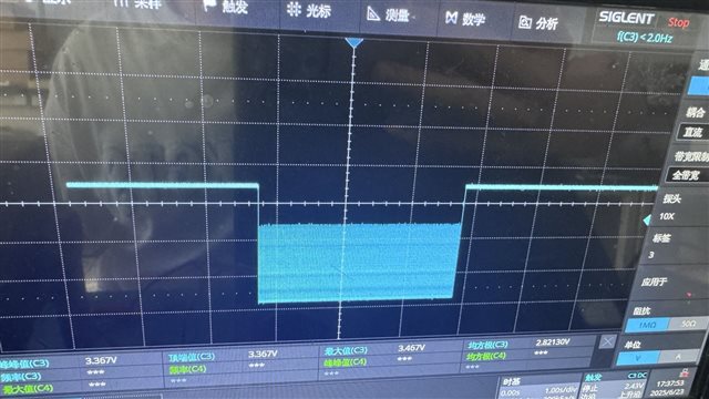

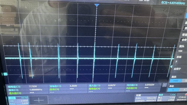

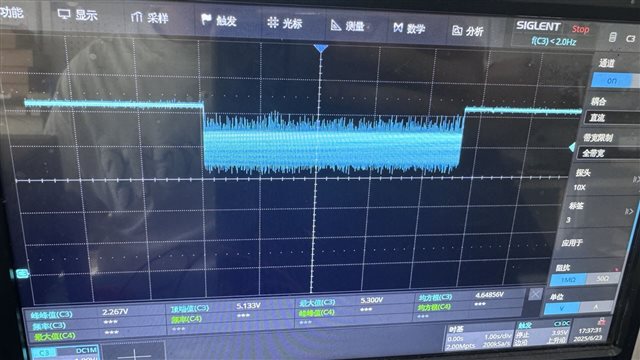

我是用5V降压到2.5V,通过电子负载CC模式,带载电流一旦超过0.8A,输入电压就会被拉低,输出电压也会被拉低,一直打嗝,我不明白是为什么,哪怕我后面使用官网推荐的参数,也无法解决这个问题。
我做了很多尝试,也试过更改RT电阻,更改SS电容,甚至设置了EN电压,都无法解决。
