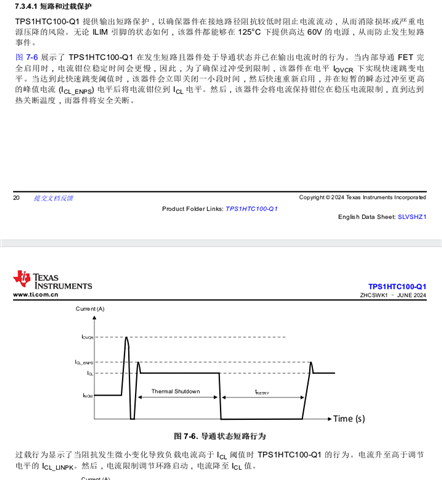

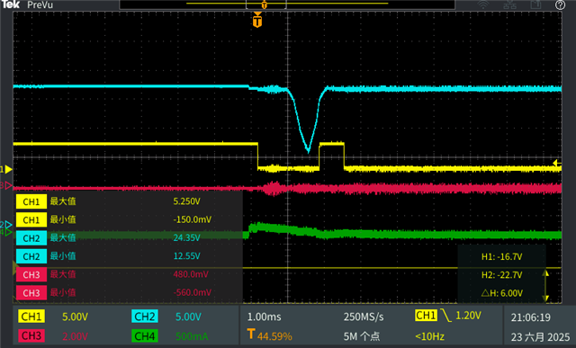

我们在用TPS1HTC100时,有个问题咨询一下:在负载输出过载时,会出现一端FAULT高电平的状态,有点不太理解,还请指点一下,如下是测得的波形
黄色线为FAULT信号,蓝色线为OUT输出信号,绿色线为测量的电流信号
根据图上描述,有点类似datasheet的7.3.4.1中描述的短路和过载保护,
只是这上面没有说明FAULT这时的电平状态是什么
