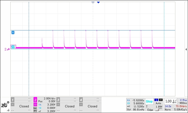

IC 22PIN REGN电源会在什么情况下开启?有哪些硬件或者软件前提?
目前我们测试到的现象是在适配器充电情况下系统关机,并在系统关机后一段时间内拔掉适配器,REGN会出现周期约1S,幅值为3.2V阶段拉高的情况
同时我们还发现如果在系统关机之前拔掉适配器或者系统关机较长时间之后再拔掉适配器不会出现上述情况

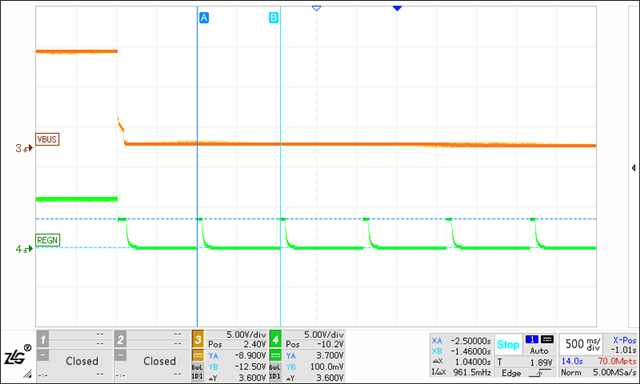

    为了在纯电池模式下提供更多信息,默认情况下每1秒读取一次温度读数,因为REGN负责偏置温度传感器读数,这可能就是您所看到的。你能澄清一下你所说的“关机模式”是指船舶模式还是只是禁用充电吗。

    VBUS  REGN对比波形如下

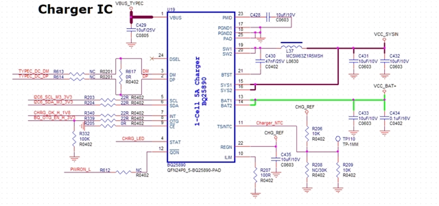

    2.我们电路中电池的NTC是挂在电量计上面而不是charger上,是否可以通过配置NTC disable避免REGN阶段拉高的问题?

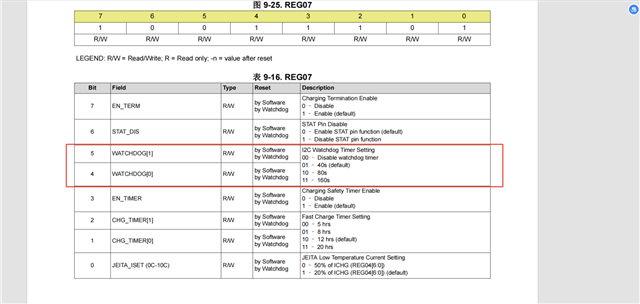

    系统是否可能正在写入寄存器2,并在关闭时将其置于1秒连续模式?此外,当你说短时间时,你是什么意思,设备上有一个40秒的看门狗定时器,可能会影响某些设置。它可以在寄存器7中禁用

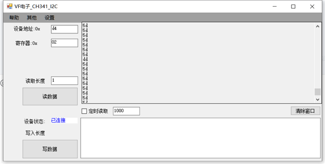

    我司软件同事排查了固件里面关机后对于charger的操作,没有发现有对寄存器02的写入
    同时我们外接了逻辑分析仪,同样也没有发现主控有通过I2C对charger进行寄存器02写操作的行为

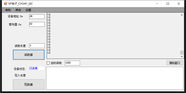

    如下图所示,正常情况下寄存器02的值为1D
    如下图所示,异常状态下寄存器02的值为5D或DD,说明charger处于ADC 1S连续模式,此时不清楚寄存器的值是如何以及为什么改变的,请问您在这个问题上是否有任何思路?

    关于寄存器07,我们读取到无论是在正常情况下还是异常情况下的值都是8D,watchdog始终被关闭

  • 请问寄存器02的第六位和第七位都设置为0会不会造成什么功能不能正常使用,我们发现将寄存器02第六位和第七位置0可以解决我们当前的问题
  • 我只是确认寄存器值应该很好,只要知道通过将Reg 0x02位#6设置为零,每次进行ADC转换时都必须将位7设置为1。这是因为ADC不再处于连续模式。
    此外,您之前说过“电池的NTC挂在功率表上,而不是充电器上。”如果您使用充电器的TS功能,TS电路必须由充电器REGN电压偏置,测量值以REGN的百分比表示。
