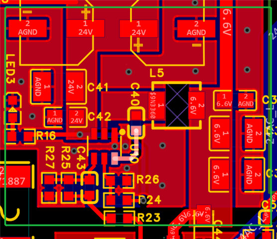

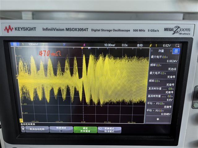

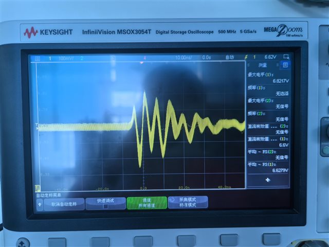

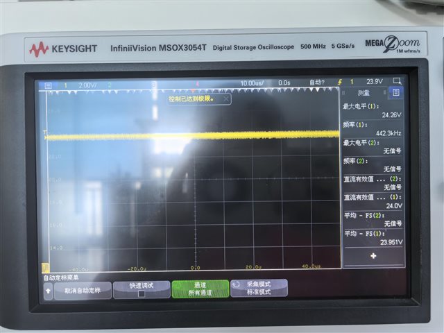

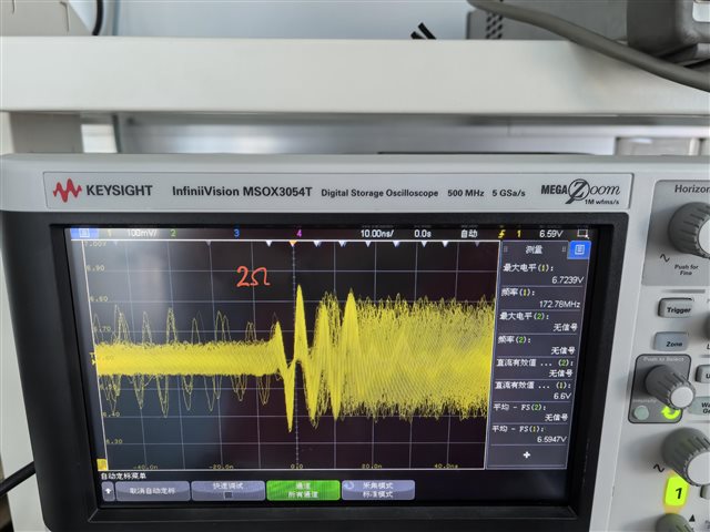

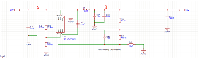

TPS54302: 输出电压出现振铃
Part Number: TPS54302
输入24V电压,3A输出电流,6.6V输出电压,输入电压即A点处未出现振铃,输出电压即B点处出现振铃
