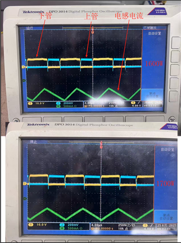

LM5171,我这边设计是放电时从19.4V(电池包端)升压到49.6V(负载端),充电时从51.2V降压到22V给电池充电。现在我这边测试放电负载功率1600W以下都能正常升压到49.6V,到1650W时,高压端的电压就维持不住掉到了40V左右。一下是两个不通功率时的上管、下管和电感电流的波形;这种情况应该调节哪部分外围电路?

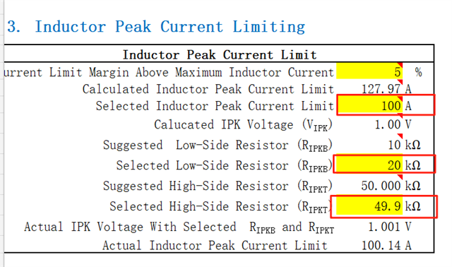

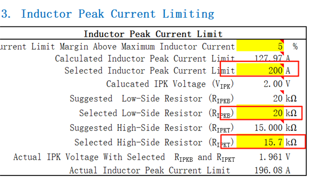

电压降低就是电流输出能力不够,请参考数据手册“7.2 Typical Application”增大ILmax。
芯片产品网页 LM5171 数据表、产品信息和支持 | 德州仪器 TI.com.cn 提供了工具辅助设计。
