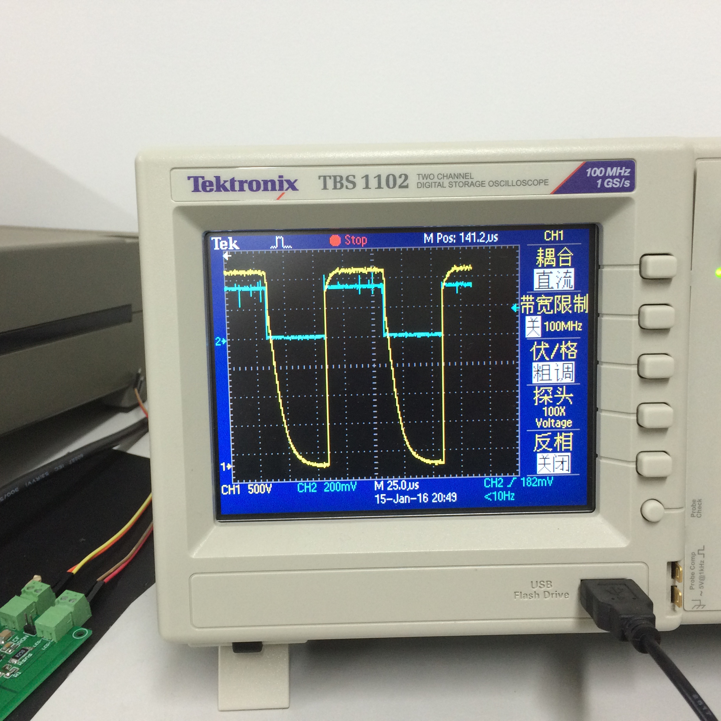

LM3409。输入电压36v,输出33V,3A,控制信号变为低电平后,LED两端电压变化速度慢,大概需要20us才能完全熄灭,所以在10KHZ时,控制不好。如图所示
  • 亲;这由两方面影响:
    1)电感续流。这是BUCK拓扑;电感储能不能瞬间释放;即便IC已经输出为0。
    2)LED的V-I特性是变态非线性,LED寄生电容和PCB及引线电容等储能电容需要LED释放。
    鉴于此;建议LED上并电阻;可以有效提高实际输出的响应速度。另外;LED不适合高达10kHz的调光,建议降到100Hz,否则;系统会有明显的颗粒现象,低占空比时不稳定。
