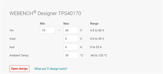

TPS40170是电压模式控制BUCK,使用其设计成负压输出电路,应该如何补偿环路设计?
您好,
正压转负压的整体设计思路与正压转换是一致的,您可以按照正压设计,然后把GND与output互换即可。
正压设计推荐您使用TI官方的设计工具WEBENCH。您可以在产品主页里找到。
https://www.ti.com.cn/product/cn/TPS40170#design-tools-simulation
