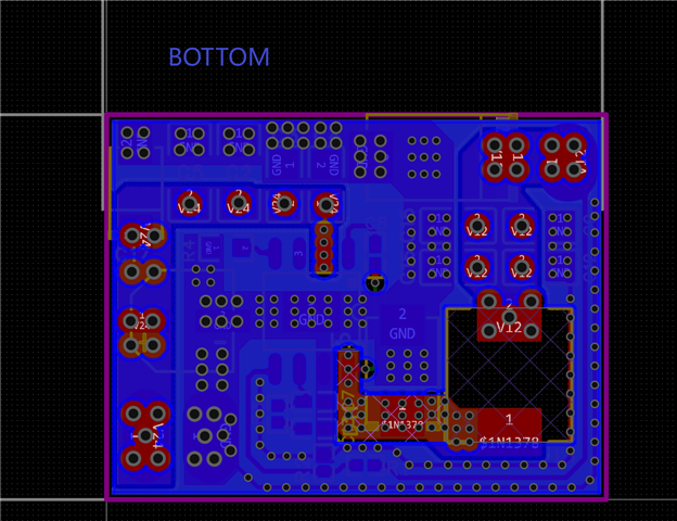

作为一个硬件领域的初学者,我在这次使用tps54540B设计24-12v 5A的开关电源中遇到了诸多问题:
以下是我电路设计的原理图和PCB LAYOUT

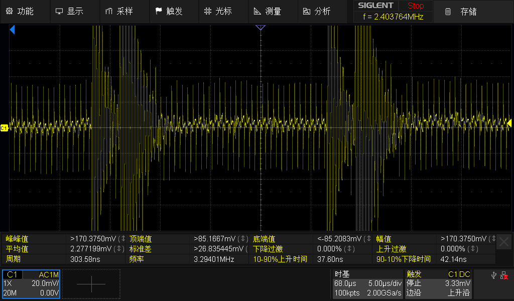

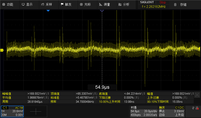

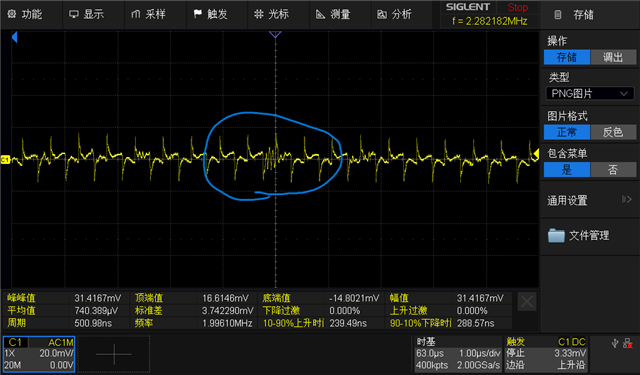

1.输出波形中出现周期性的有规律干扰:
以下是输出为2A时的波形

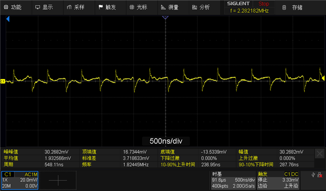

截取出的理想波形:
异常波形1: 经过对输入电源和电子负载的分析,这些干扰已被证实源于此二者,但是原因尚不明确,可能与电子负载DC电源质量较差有关
异常波形2: 此处异常波形产生原因也不明确
波形总览:2.5A
4A

  • 示波器显示异常波频率在1.8-3.3MHz,有可能是输入电源负载的开关噪声耦合、或者PCB布局的高频噪声路径,可以考虑输入滤波强化,PCB布局可以参考数据手册的Layout Examples
    降低纹波也可以从PCB布局入手。
    温度过高问题,可以加强PCB散热,如增加散热过孔​和铺铜面积等。​

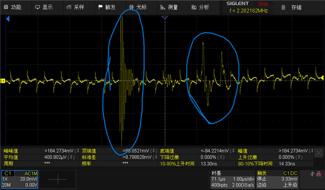

  • 我的layout大体上就是根据数据手册的layout examples进行绘制的,异常波的来源我在上文中已经证实为负载反向和噪声以及输入电源噪声,在我看来我的输入滤波规格已经很高,如果我的layout可能导致高频噪声路径的产生,能否烦请给出详细的产生原因分析或者详细的修改建议。
    此外,上文中最主要的问题并没有得到解决——详见波形图中的第三张波形图,很明显输出波形中可以观察到振铃的产生,具体原因尚不明确,需要得到您的解答。
    期待您的再次回复!
    respect
  • 比如PCB布局没有隔离高频噪声路径,或者在电源输入口附近增加​​接地屏蔽铜带等。
    关于振铃,可以考虑缩短SW节点回路面积等。
