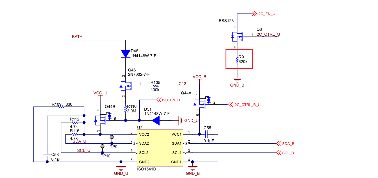

BQ76930: 20S级联方案,高压侧与低压侧有压差
Prodigy 100 points
Part Number: BQ76930
工程师您好,我们采用BQ76930级联方案,制作了一款18s产品,但是待机3天,发现高压侧9串为3940mV左右,而低压侧9串为4009mV左右,但是持续待机会导致压差更大,这是什么原因导致的?
