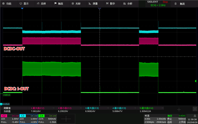

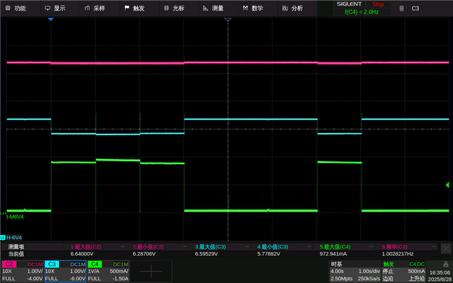

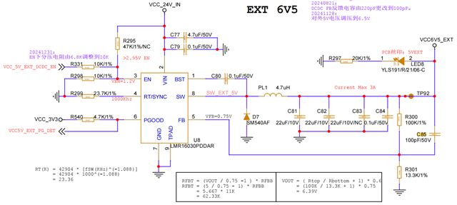

设置输出6.4V电压,当负载超过500mA时输出发生震荡(震荡频率约166K左右),如下波形图
当把反馈的电容C85 100pF删除后,DCDC输出变稳定

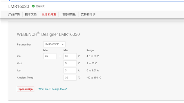

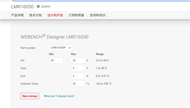

您提交的是评估板的型号,看您的问题似乎是自己设计电路。
您可以使用webench工具生成参考电路,然后根据实际情况进行调整。

我们根据波特图(稳定性分析)选择CFF。
CFF改善了瞬态响应。越大越好。但是更大的CFF会导致不稳定,因此系统开始振荡。因此,我们绘制波特图来检查稳定性是否仍然足够,标准是图中的45°相位储备。
