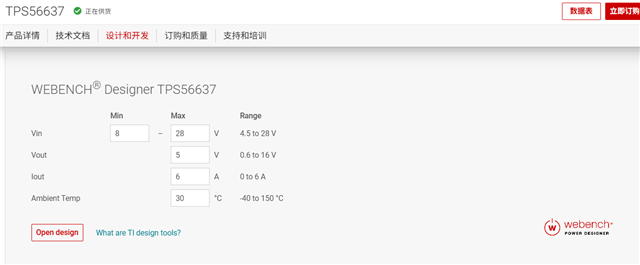

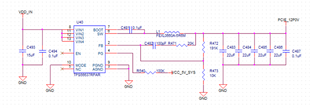

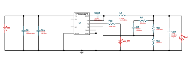

您好,
建议您使用TPS56637芯片主页下面的webench工具,您可以简单的输入参数即可生成电路,可以和您的电路对比看看不同。
https://www.ti.com.cn/product/cn/TPS56637
