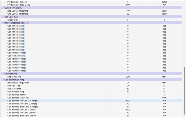

你好,bq76952按照如上配置均衡,对四节电芯进行均衡,已按照用户手册设置,对相应的参数进行设置,但是其电压并无均衡的效果,请问上面的配置有无错误?

    只看相应的参数、就会发现没有问题。 遗憾的是、如果电芯平衡未启动、这不能很好地指示出问题所在。
    只是为了确保您使用的是电源还是真实的电池? 它们是否满足要平衡的条件? 您是否尝试过使用0x0083 CB_ACTIVE_CELLS()子命令强制启动电芯均衡以查看是否有效?

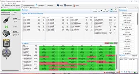

  • 您好,我使用的是真实的电池?由上图可以知晓,其处于relax状态,且已开启cb_relax,满足大于min_cell_V和大于cell_V_delta,满足均衡条件

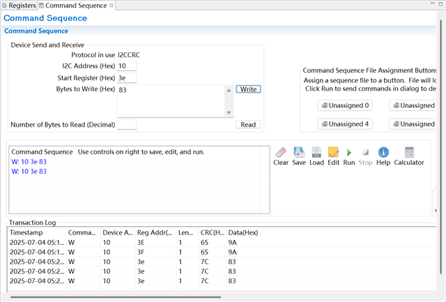

    对于最后一点我尝试如下发送命令,但是并无反应,请问应该如何操作?
    在上图中、我只看到了您为将器件设置为允许电芯平衡而选择的设置/参数。 是否有应附加的另一个图像?
    您需要按照软件开发指南的第2节子命令和第3节读取和写入 RAM 寄存器来成功发送子命令。 您需要包含子命令的整个地址、因此该地址应该是83 00、然后需要包含数据字节(尝试对哪些电芯进行电芯平衡)。 之后、您还需要将校验和及长度写入0x60。
