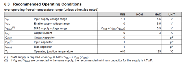

您好,
请问TPS74401的VBIAS电压5.3~5.5V是否可以?手册里6.3章节VBIAS最大电压是5.5V,6.5章节里描述的是5.25V,5.25是按照+5%容限给的典型值么?谢谢!
您好,
