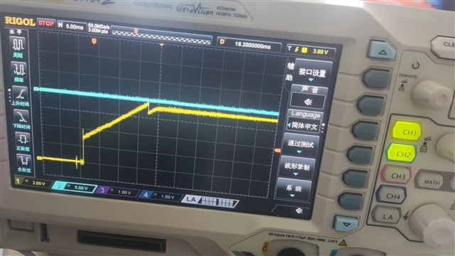

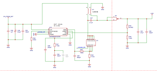

根据WEBENCH设计的一个电路,8-15V输入,12V2A输出,为什么一开始启动的时候电流很大,我供电给的12V,500ma,启动的时候直接过流,大概2秒后,才正常输出
我量了一下DR端的波形,刚上电的时候,这个端口一直是高
原理图完全根据WEBENCH设计的
