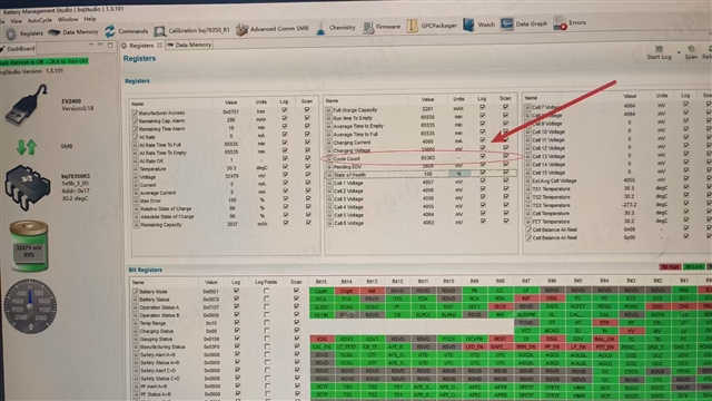

如同描述,刚充电,循环次数变为65303,请帮忙解答哪些情况会引起循环次数如此大的变化。谢谢!
这是一个bug。请使用最新固件:
谢谢你的回复,因为我这边忘了加锁了,我想确认不加锁是否会引起这种循环次数的突变。
如果您将其unseal,则host微控制器可以通过 smbus 块写命令潜在地更新循环计数。
