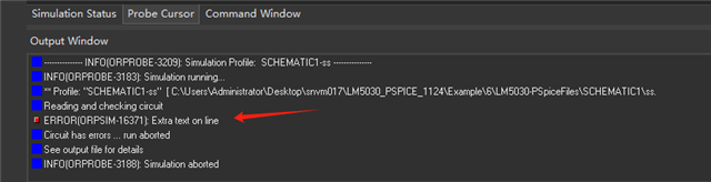

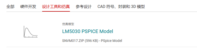

我在LM5030器件页面下载了仿真文件,仿真不了,老是报错,是不是网站上的文件太老了,还是PSpice设置哪里有问题?
如果有新的仿真文件能提供一下么??谢谢~~~
感谢您对TI产品的关注!
关于你的咨询,有可能是模型太老了,里面有特殊的字符。
你参考一下,下面帖子内类似报错的处理方法,试一下。

LM5033, 但我看它的主页没有仿真模型。
