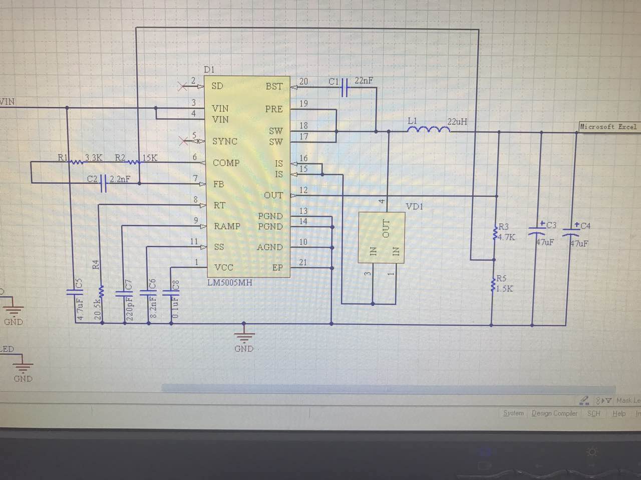

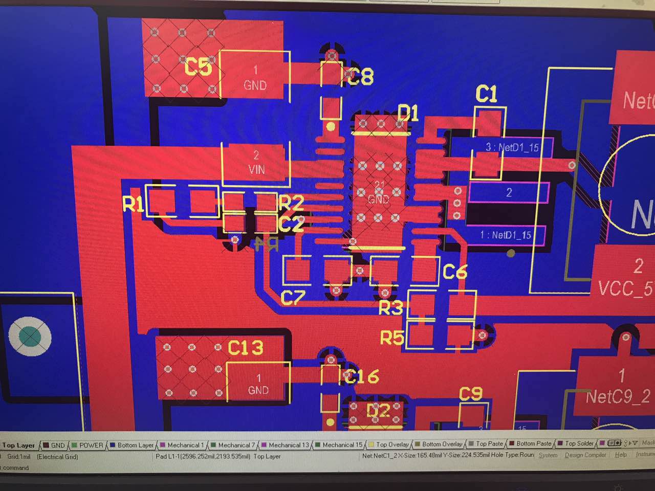

请教:上面这个电路,Vin小于18V,输出正常,5V,当VIN超过18V后,输出电压随输入电压增大不断减小,最小输出为1.5V。PCB板上有3路完全一样的电路,其余两路正常。
